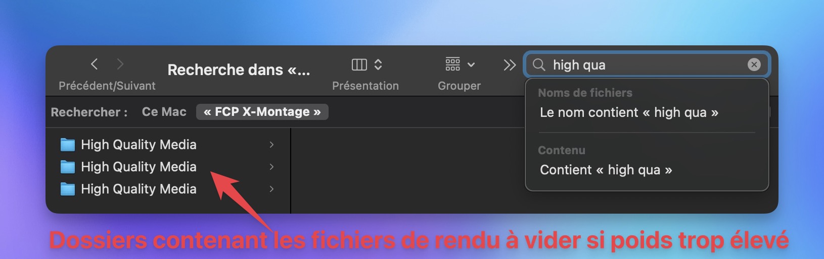

    Je te suggère d'ouvrir la bibliothèque, et de rentrer dans la loupe "High Quality Media". Ouvre ensuite les dossiers qui s'affichent et mets tout ce qu'ils contiennent à la corbeille.

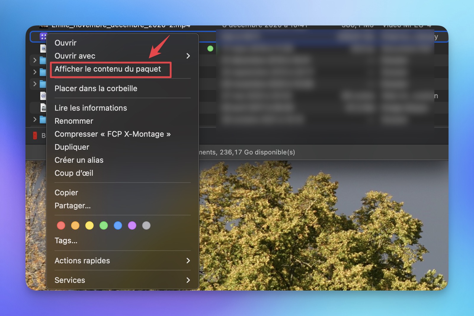

    Clique du droit sur l'icône de celle-ci dans ton dossier Vidéos et choisis 'Afficher le contenu du paquet' :

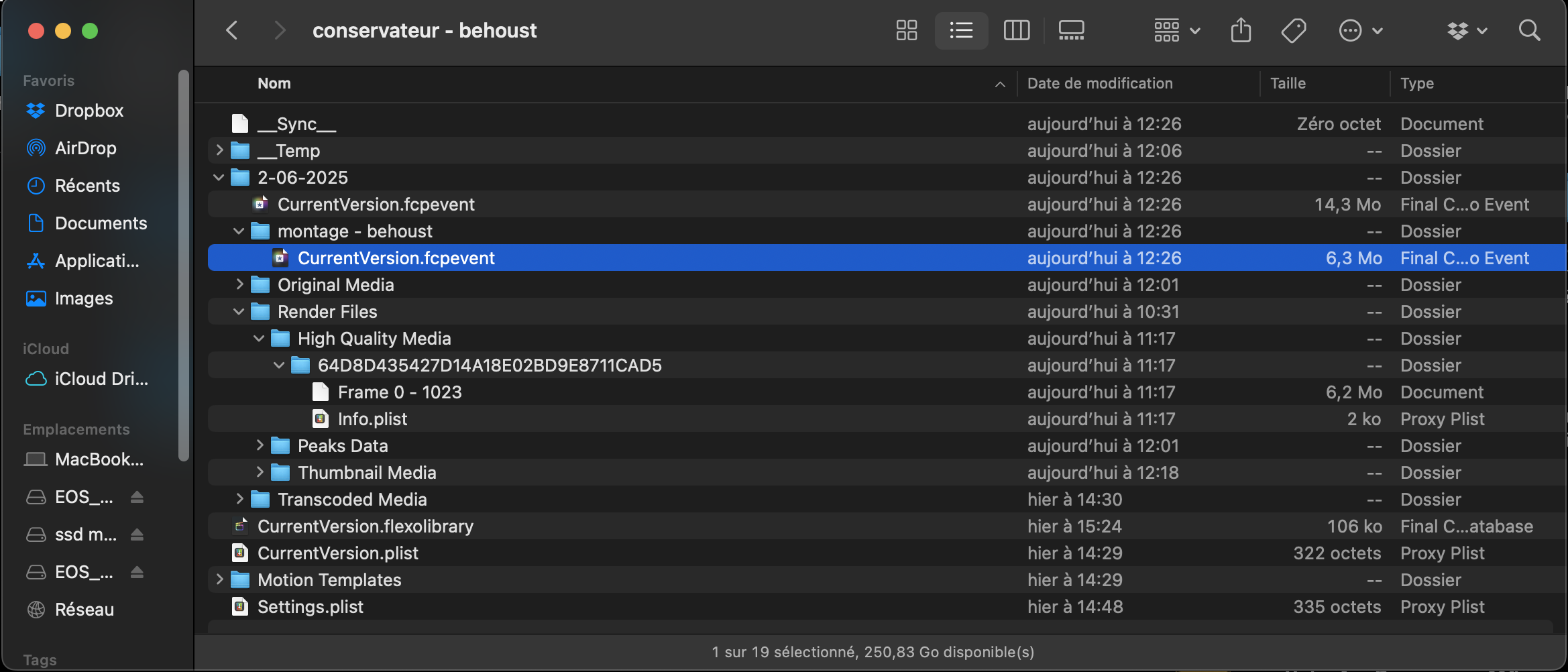

    Merci. Je n'ai pas le dossier nommé HIGH Quality media mais voici ce que j'ai en piece jointe. Mais c'est un projet qui débute. J'ai même supprimé les fichiers de rendu de la bibliothèque et supprimer les préférences au démarrage. Rien n'y fait le logiciel se met maintenant à ramer comme jamais...
    La moindre action sur la timeline et la roue tourne ou grosse inertie...
    Impossible de travailler dans ces conditions...
    Merci encore pour to aide.

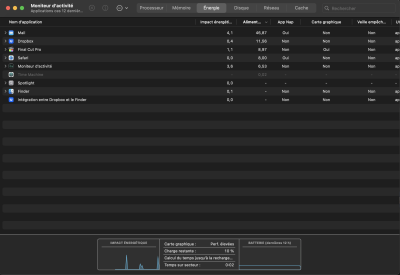

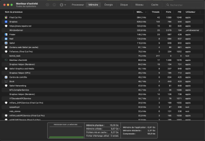

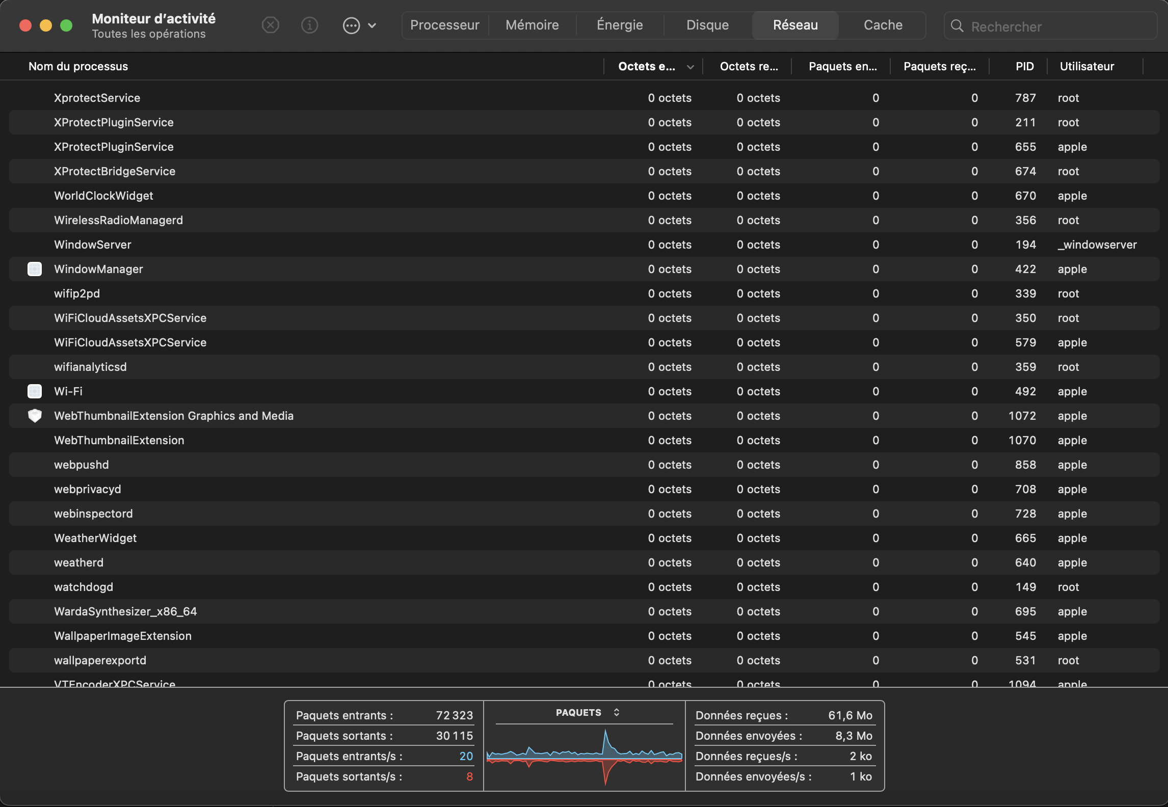

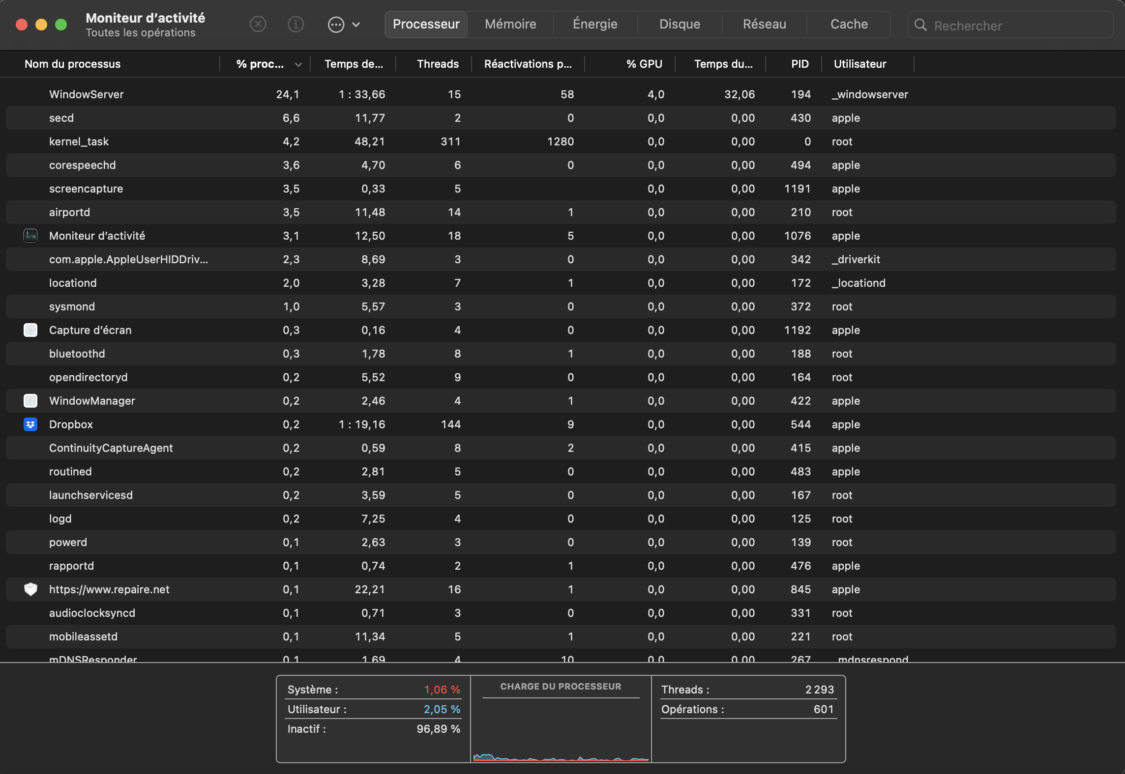

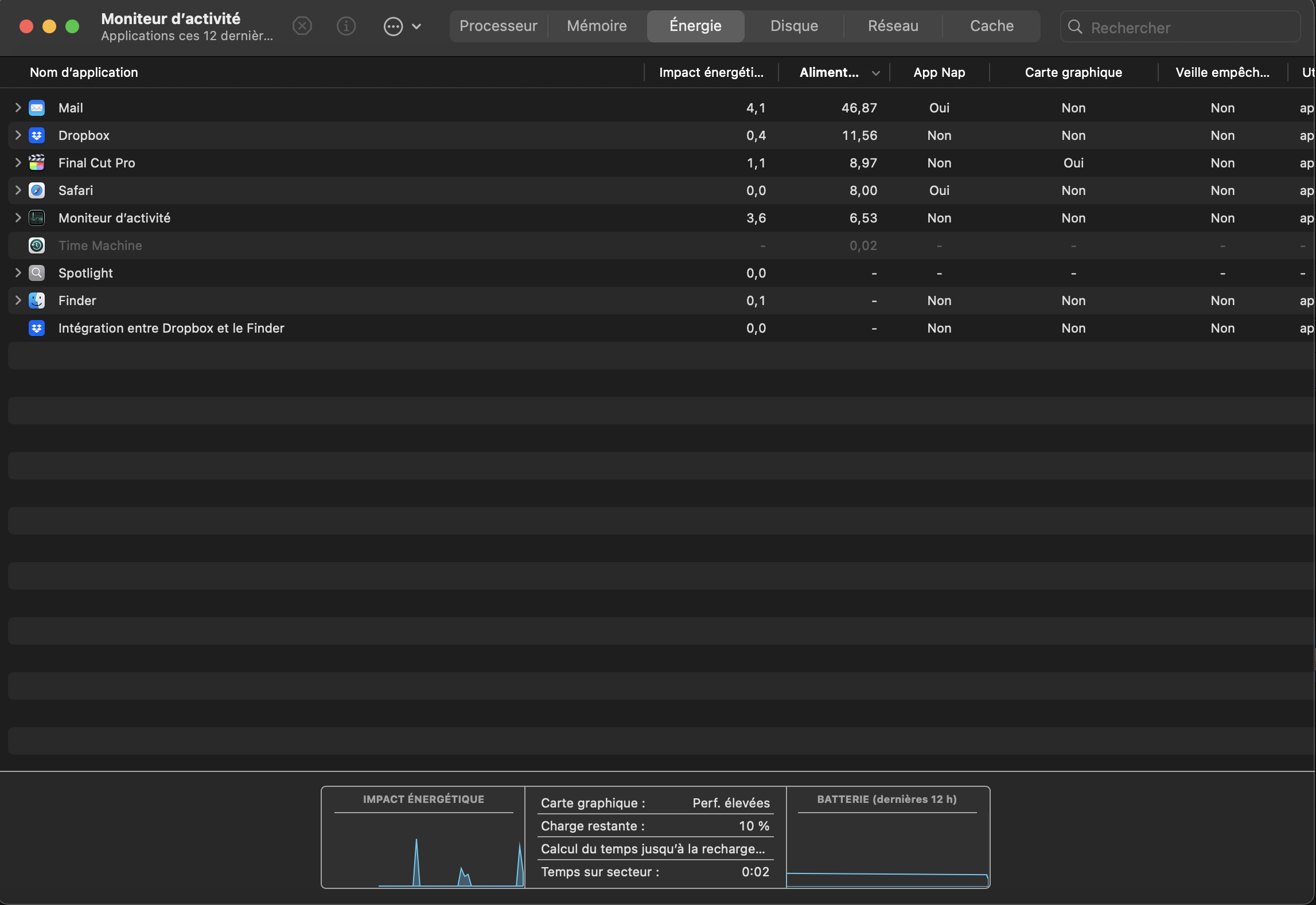

    Merci Guilerep ! J'ai lancé le moniteur d'activité et je ne vois rien de particulier au niveau de la consommation de ressources. Mais en même temps je ne sais pas bien lire ce genre d'outil c'est la première fois que je le lance en fait. Je joins aussi les captures d'écran avec fcpx lancé.
    Merci pour votre aide.
  13. Guilerep
    2 320
    526
    +41 / 157 / -44
    Bonjour Youna, merci pour les captures, je ne vois absolument pas pourquoi ton ordi rame... Lorsque tu as pris les captures d'écran, cela ramait deja ou c'était avant?
