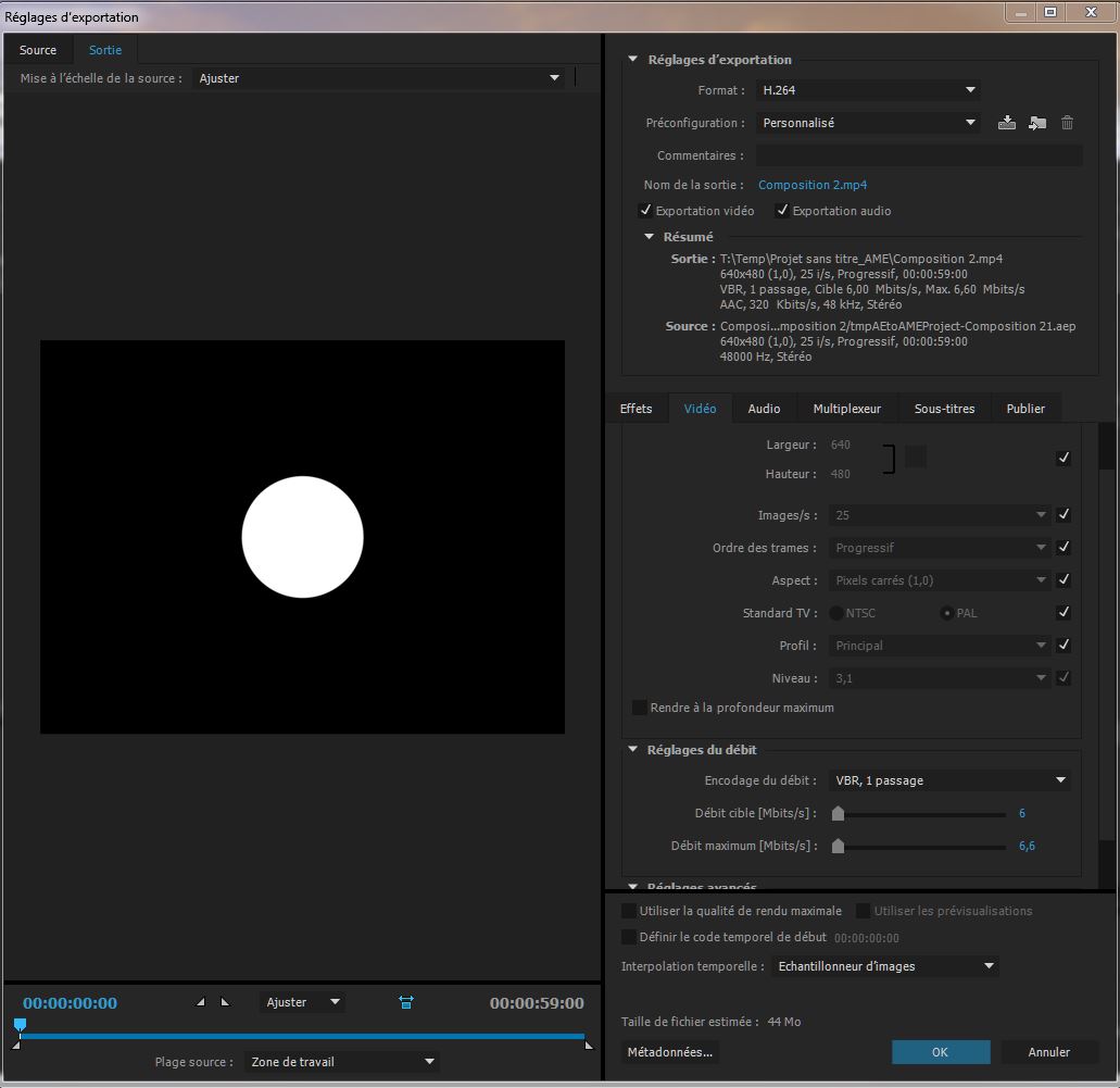

    Menu : Composition :
    Ajouter à la file d'attente de MediaEncoder
    Choisir Format H264, et Régler les paramètres en cliquant sur H264 (voir image).
