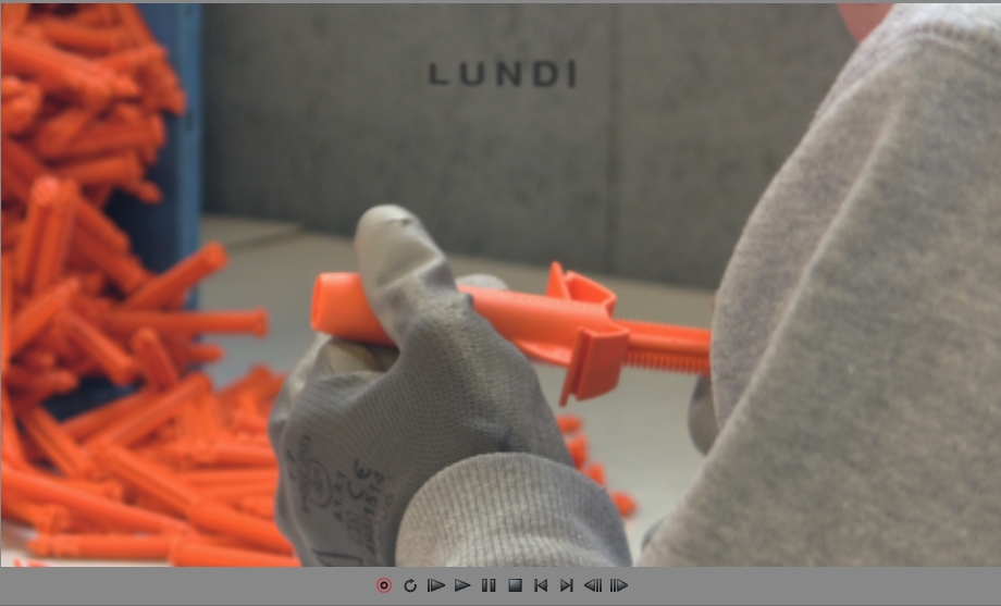

    Bonjour à tous,
    Pour les besoins d'un documentaire, je souhaiterais incruster un titre dans une vidéo. Rien de bien méchant, me direz-vous, mais toute la difficulté c'est que je souhaiterais incruster le titre de telle sorte que l'on puisse penser qu'il fasse partie du décor en arrière-plan. Ceux qui ont vu La vie rêvée de Walter Mitty ou Zombieland comprendront ! :D
    La vidéo en question est en pièce jointe.
    Comme vous le voyez, j'aimerais incruster le titre LUNDI en arrière-plan pour faire croire qu'il est comme incrusté dans le mur. Il faudrait donc que j'incline légèrement le plan pour simuler l'éloignement du titre, que je joue sur le flou aussi, etc.
    Bref, selon vous, comment faire pour incruster ce foutu titre dans le mur ?
    Un immense merci à tous.

    Il faut essayer avec le mouvement de piste 3D pour positionner le texte.
    Utiliser un effet flou (de type Lens blur) pour correspondre au flou de la caméra.
    Pour faire plus réaliste, il faudrait donner au texte un effet de relief (structure du mur). Je ne sais pas comment faire ça sans ajout de plugin.
    Finalement, si des objets paassent devant ce titre, il faudra animer un masque pour le cacher.
    Ce genre d'effet sera plus facilement realisahle avec un logiciel de compositing.

    Pour le flou, le masque et l'effet de relief, je devrais m'en sortir. Par contre, comment faire le "mouvement de piste 3D" ? Ce que je n'arrive pas à faire, par exemple, c'est donner l'impression que le texte est plaqué contre le mur, donc qu'il s'éloigne légèrement de la caméra. Comment parvenir à cet effet ?
    Merci beaucoup.
