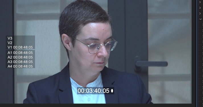

    Merci Alcoriza
    Oui, le bon code d'affiche dans la fenêtre de visualisation
    et même en déposant l'effet 'Code temporel", ce n'est pas le code source
    (voir PJ)
  4. Alcoriza
    8 200
    94
    5 209
    +294 / 698 / -5
    T'as correctement paramétré le timecode temporel à 25 fps sur ton effet ? (Si tes rushes sont en 25)

    C'est MAGIQUE ! Ça marche !
    Merciiiiii
