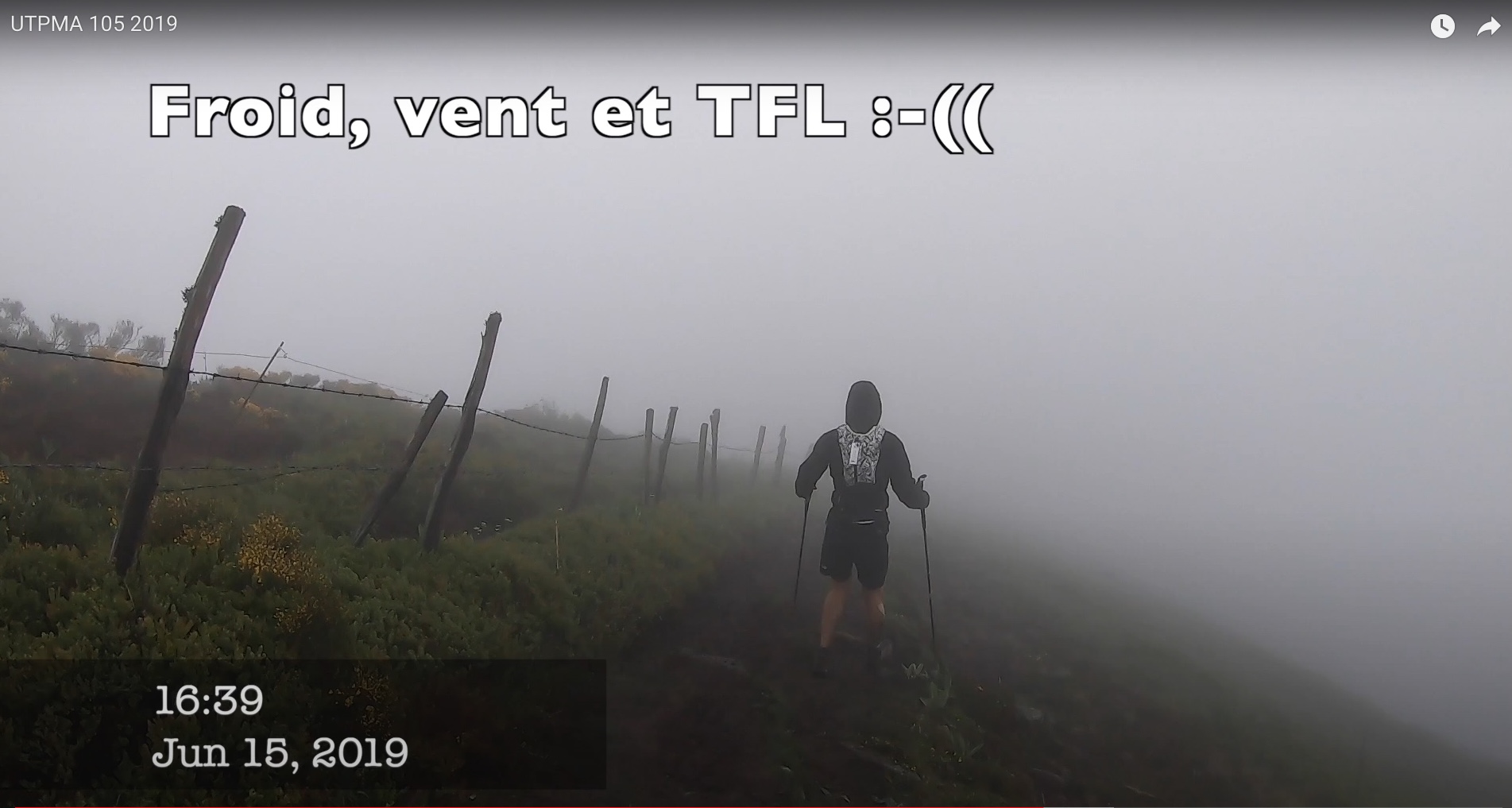

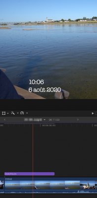

    Comment superposer la date / l'heure ou le lieu en utilisant des données exif dans un plan ou timeline avec DVR 17?
    Comme dans Final Cut Pro (en bas à gauche à 13 ", 20", 1'14 "etc ...)

    Merci giroudf, je parle bien d'exif, les métadonnées (date et heure, je pouvais utiliser d'autres données telles localisation, altitude, vitesse etc..) proviennent d'une gopro hero 7 (j'ai maintenant une 9) et j'ai utilisé ces données dans un montage avec Final Cut Pro X à l'aide d'un effet "motion" intégré d'origine dans FCP
    Je souhaiterai savoir s'il existe l'équivalent avec fusion ou sinon comment avoir accès aux données exif d'un fichier video à partir de DVR

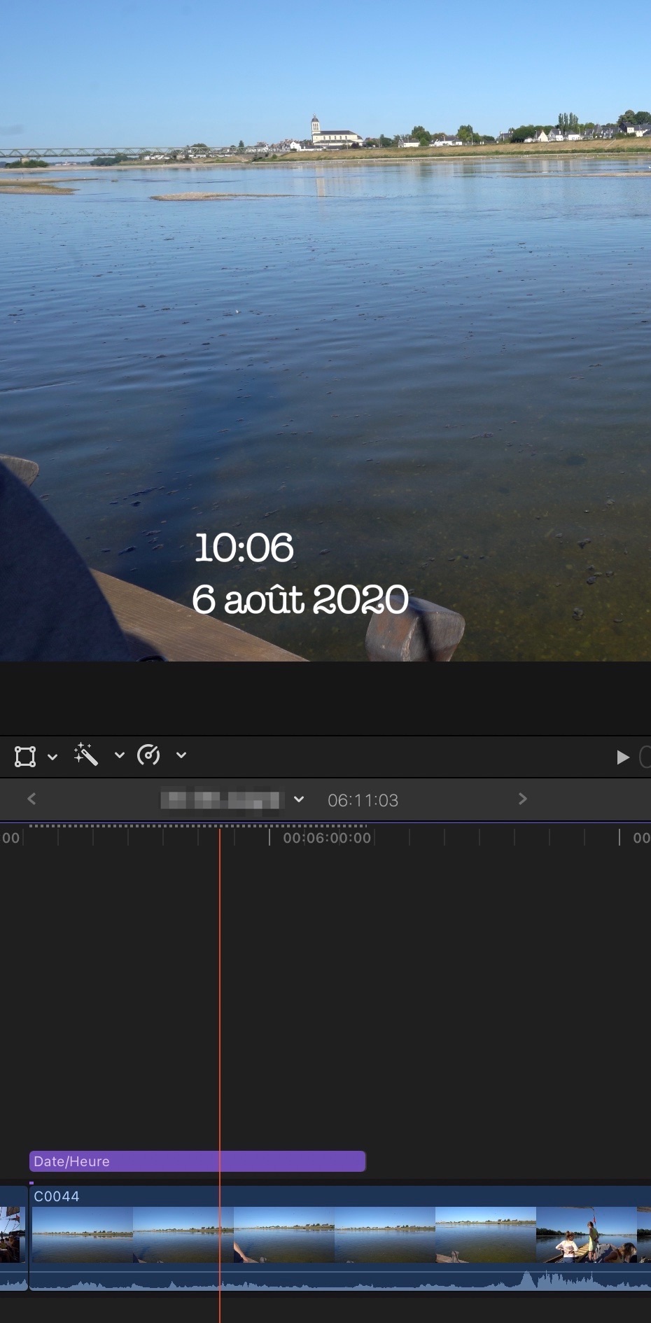

    Dans FCP X il s'agit effectivement d'un titre qui superposé à un plan donne automatiquement la date et l'heure de création du clip dont est issu ce plan.
    Ce n'est pas approximatif car si un plan commence par exemple à 10h50 et se termine à 10h 52, le titre donnera l'heure exacte en fonction de sa position sur le plan.

    Non, l'indication est statique et part de la position du titre.
    On peut ajouter les secondes en le modifiant dans Motion.
    Mais ce sera le décompte de secondes toujours à la position du titre.;-)
