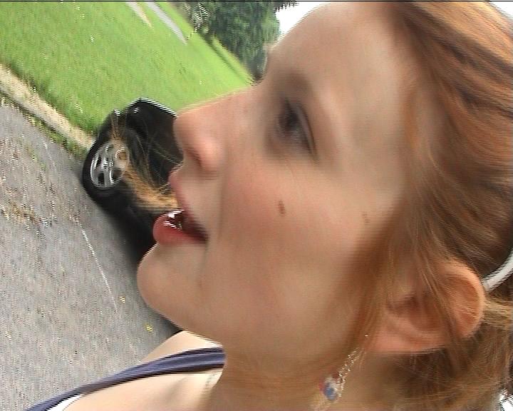

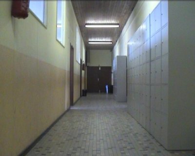

    1. bkg.jpg est le fond (un bien laid couloir).
    2. fgd.jpg est l'image qui sert pour le key, j'ai fait une découpe sur le vert de la pelouse.

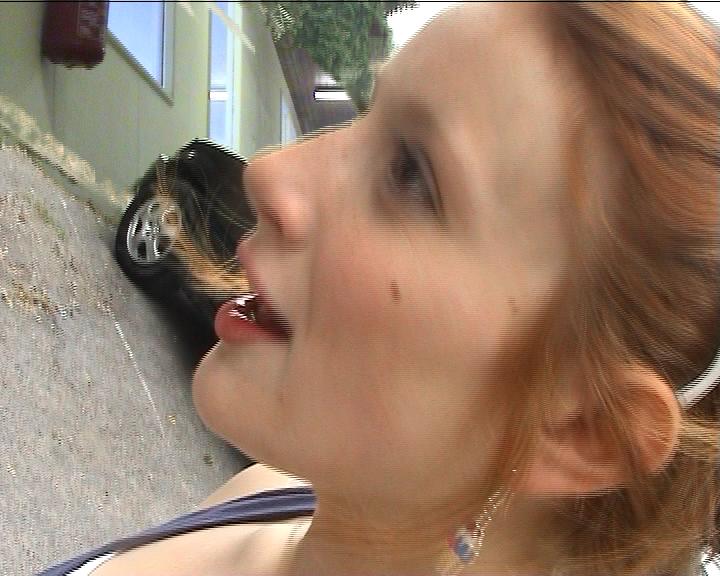

    3. compo.jpg est le résultat de l'incrustation. Sur Xpress, j'ai utilisé le chroma key.

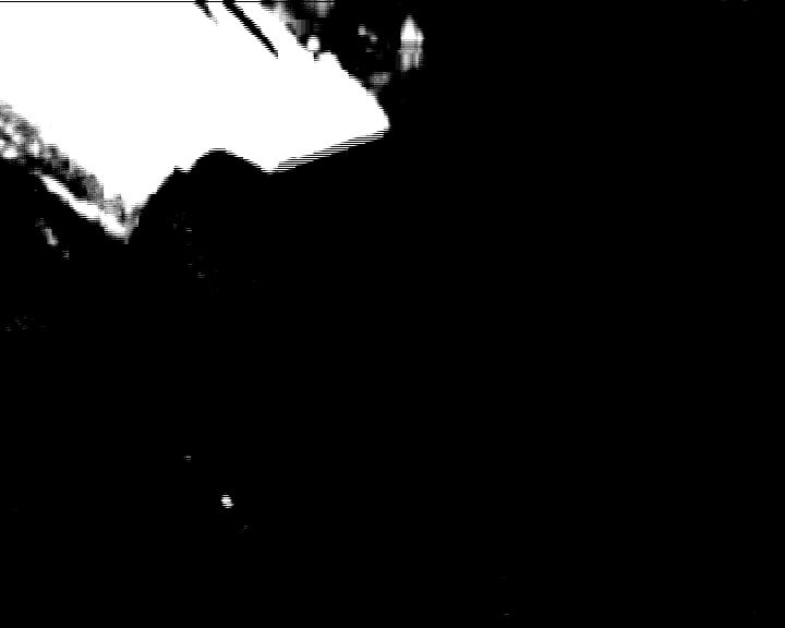

    4. decoupe.jpg est le signal de découpe obtenu en cochant l'option "show alpha" dans l'effect editor du chroma key.

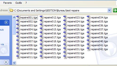

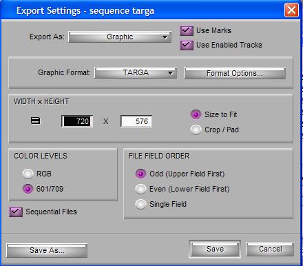

    Pour exporter la séquence alpha, tu choisis l'export targa et tu coches l'option "sequential files". Tu exportes donc vers un dossier et tu obtiendras autant de fichiers que d'images dans ta séquence (voir settings.jpg et sequence.jpg ...)
    Tu importes ces images dans ton logiciel de retouche, tu les corriges et les réexportes vers un autre dossier en veillant bien à ce qu'ils aient à nouveau une numérotation correcte.
