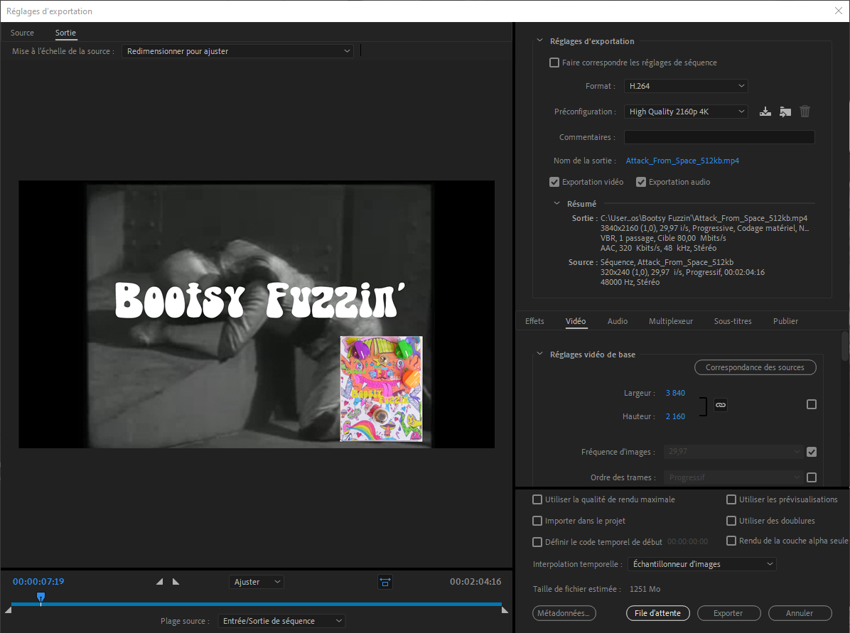

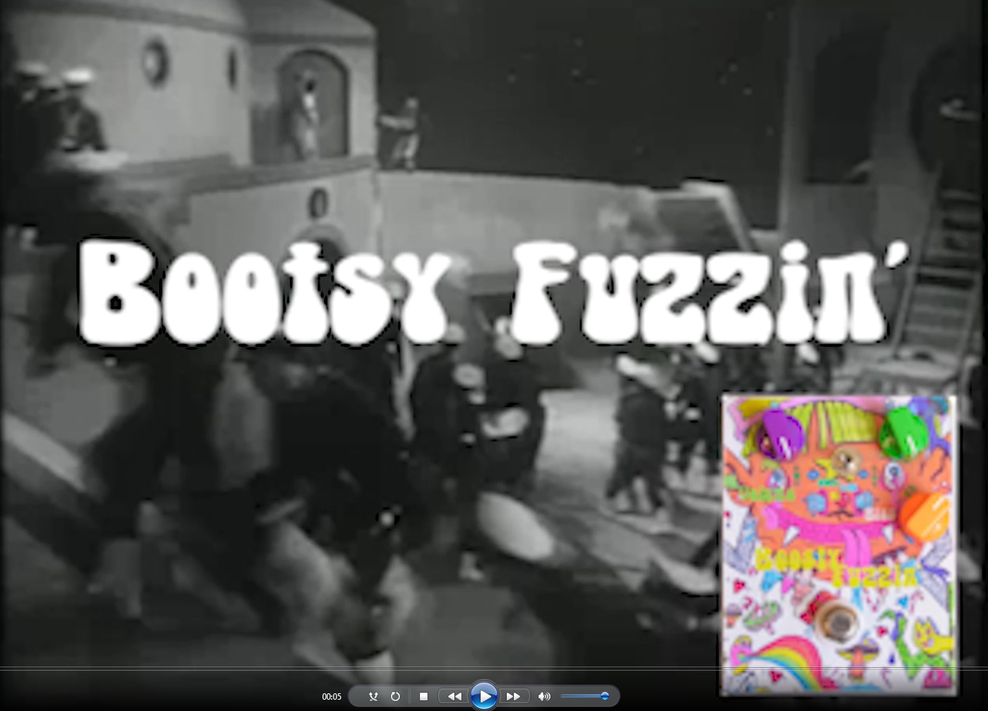

    J'utilise Adobe Premiere depuis peu et je rencontre le soucis suivant : j'ai créé une séquence dans laquelle j'incruste une image (définition élevée 2562x3572). Lorsque je l'exporte, et ce malgré les différents choix de résolution, l'image et le texte sont dégradés en qualité contrairement à ce qui m'est donné d'observer dans la prévisualisation. Que me conseillerez-vous ?

    Faudrait dire en quelle résolution tu travailles et en quel format tu exportes.
    Tu donnes uniquement la définition de la photo
    joindre une capture écran TL et de ta fenêtre export ça aiderait aussi.
    différents choix de résolution ...Les quels ???

    Le problème est résolu. En fait, la vidéo étant de basse qualité, dès que j'incrustais une image et du texte, ces derniers étaient impactés par la basse qualité du média. J'ai donc d'abord exporté la vidéo et puis incrusté images et textes séparément. Désormais tout est réglé.

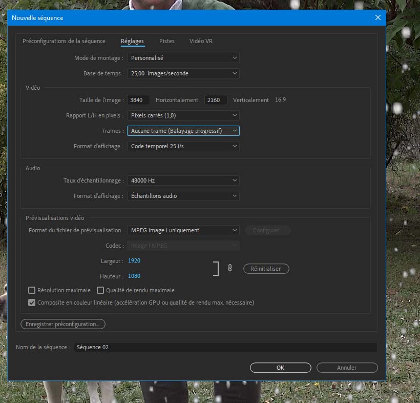

    Pas bien normal que pour un truc aussi simple tu sois obligé de passer par une export
    Si ta vidéo est en SD et que tu crées un séquence adapté à l'élément et là tout va être en SD !
    et c'est ça qui t'a foutu le bordel à mon avis
    Essaye pour te faire la main de paramétrer une séquence en UHD :
    Ficher>>nouvelle séquence>>réglage séquence>> personnalisée
    Tu y mets ton clip puis le titre puis l'incrustation ça doit marcher pareil avec un export de moins ;)

  7. caraibe
    24 665
    +629 / 2 002 / -89
    Fichier>>nouveau >> séquence
    Puis onglet réglage
    choisir personnalisé en haut !!
