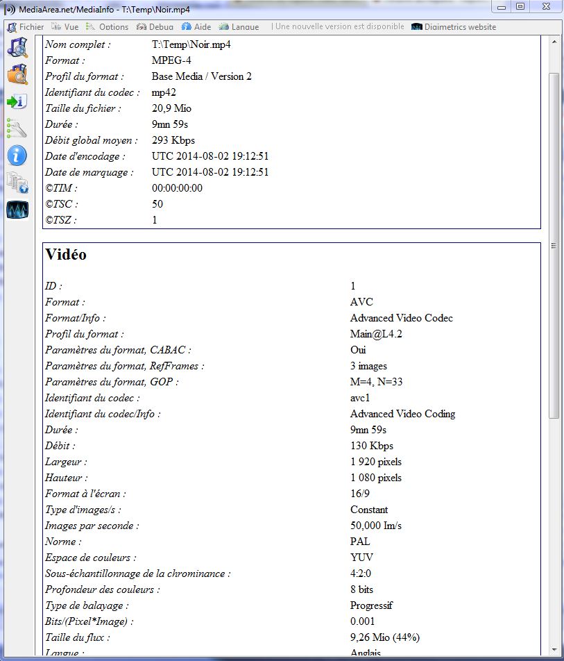

    Il faudrait peut être créer dans un logiciel de montage une vidéo noire + votre piste audio , pour en faire un clip que vous importerez comme les autres dans DVDA.
    Pour info, Premiere me code la vidéo noire avec un débit de 130 Kbits/s et pas de problème pour l'importer dans Encore.
