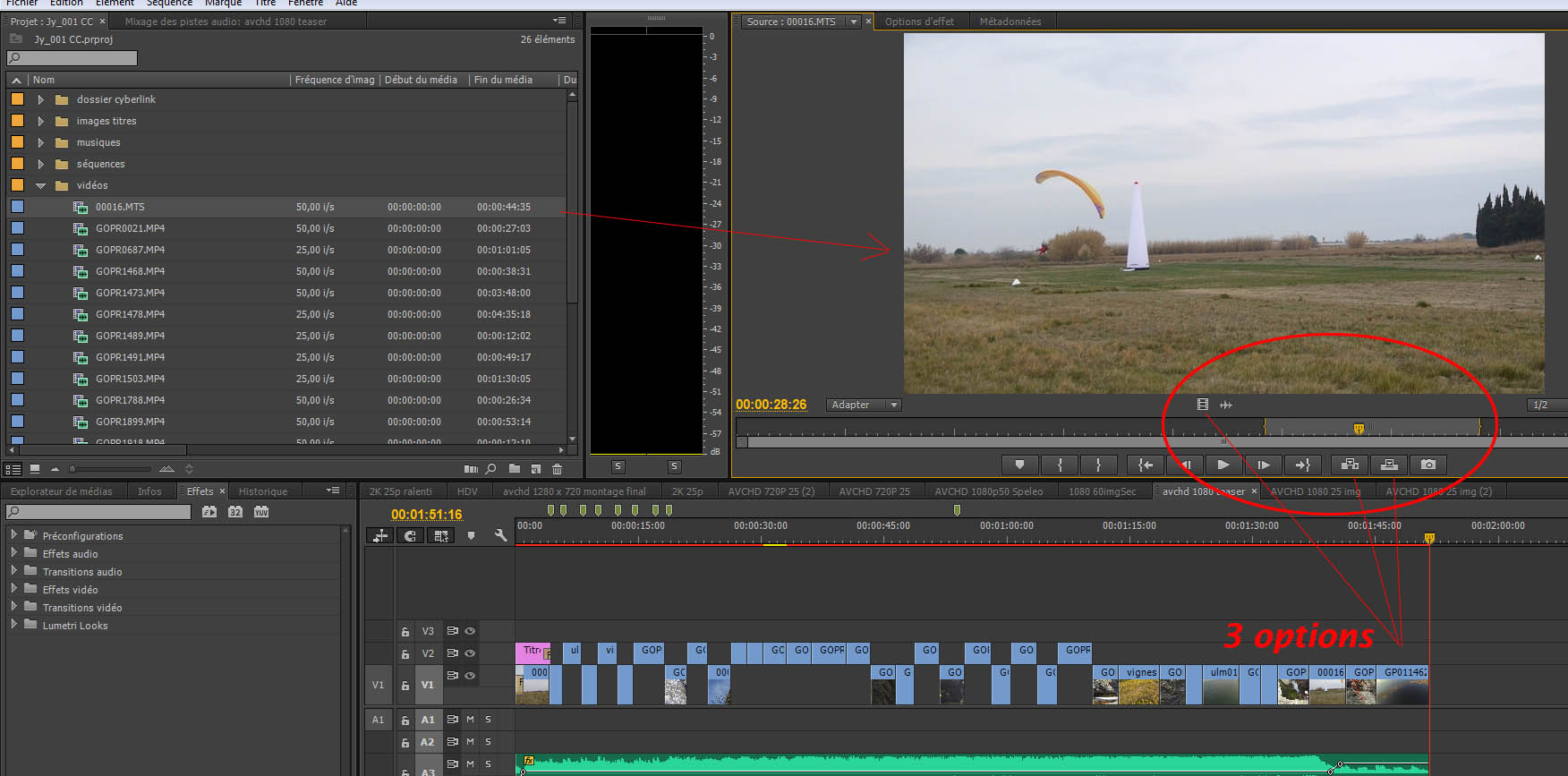

    il est possible de prendre autant de points in et out sur un rush sans affecter les autres donc autant faire simple avec la fenêtre source ...
    Jy
      183.3 KB
