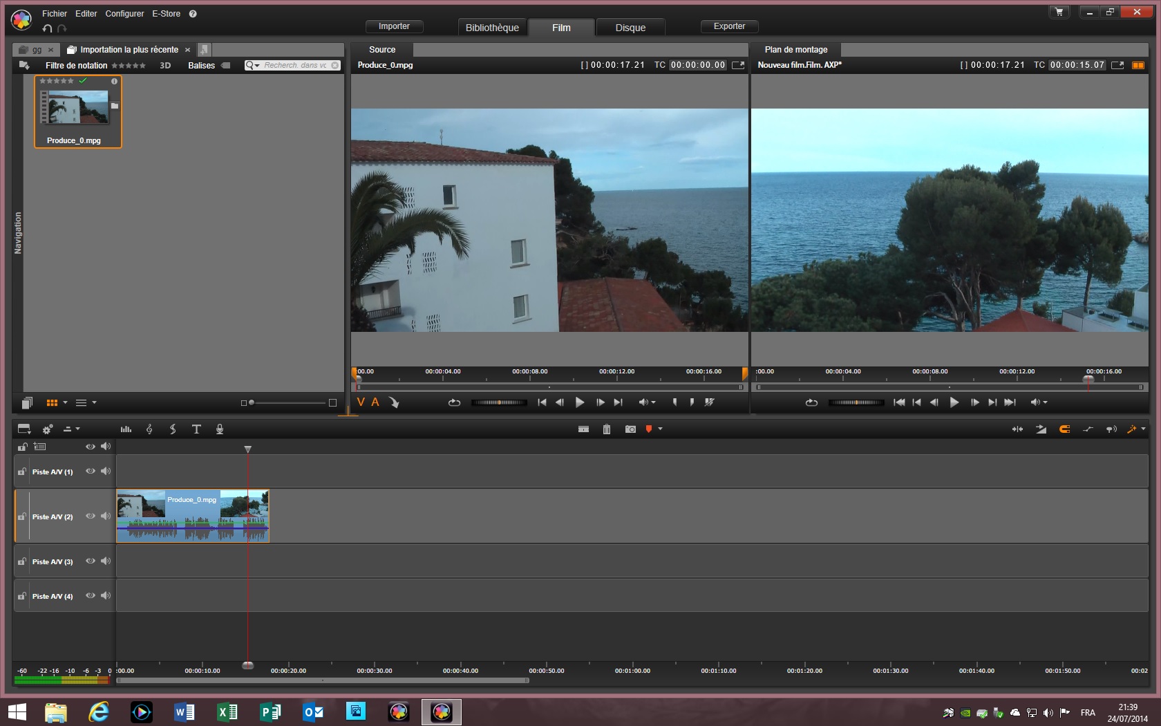

    Bonsoir,
    Encore un de ces fichiers qui me provoque, importation sans souci, lecture impossible. (Voir image).

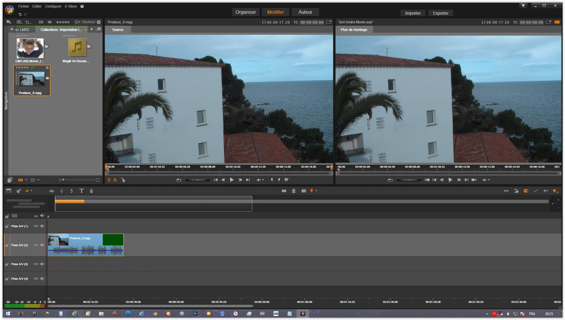

  10. vilcoyote
    60
    +1 / 1 / -0
    Effectivement, tout comme GCVMP et Nono92, impossible de lire ni d'exporter l'échantillon sous Studio 17.
    Par contre sous Studio 16 : aucun soucis !
