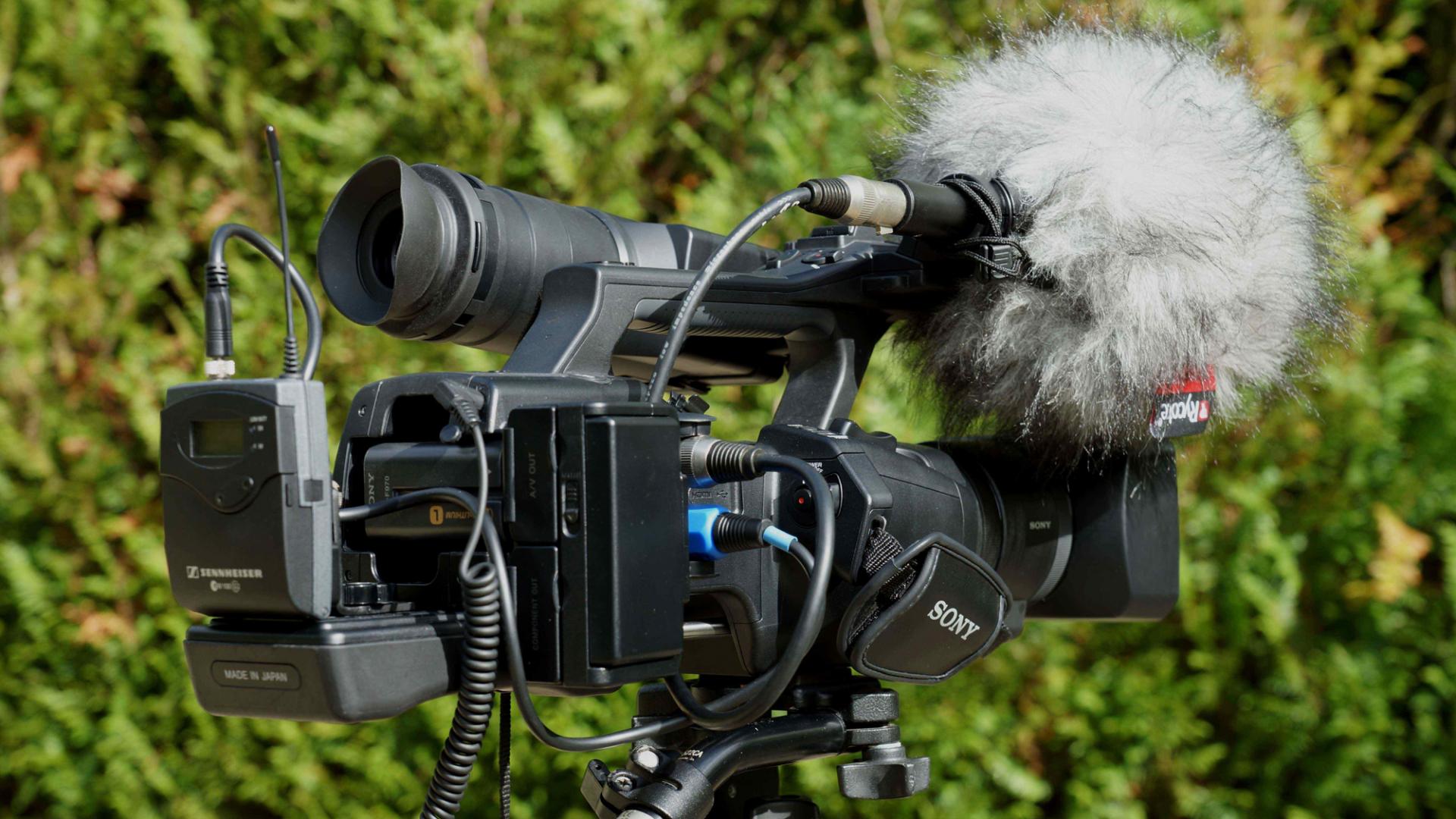

    Ea 50
    Afin de contrebalancer le poids avant de l'EA50, je mis une grosse batterie et un récepteur HF. J'ai également adapté une sorte de porte drapeau qui me permet de filmer sans fatigue durant une journée avec une excellente stabilité.
    Bien cordialement.
    JB
  4. Jacky Bohère
    3 170
    116
    +2 / 4 / -0
    Ea50
    Photo de l'EA50 équipée HF.
    Cordialement.
    JB
  5. MickeyCam
    3 470
    1 254
    +3 / 14 / -0
    Excellent
    Michel...
