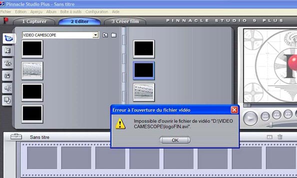

    après la réussite de mon montage+gravure de mon DVD sous STUDIO + 9.4(en passant par la création d'une image du disque)...
    Je ne peux plus visionner les differents clips .AVI de mon projet...:(
    Après plantage de Studio, les vignettes sont devenues noires et impossible de les glisser dans le projet ou de les visionner (les clips sont bien lisibles dans Windows Media)...par contre pas de soucis avec les .MPEG....!!!:perplexe:
    (Config : Pentium 4 - Xp sp2 - 2X 100Go DD en partition avec chacun au moins 50 Go de libre)
    Essayé de déplacer les fichiers AVI de D sur C = idem
    Essayé avec d'autres AVI = idem
    Essayé d'ouvrir d'autres projets avec toujours des AVI = idem
    Après avoir DEFRAG; SUPPR des fichiers temp; et RETAURATION du systeme = pas de differences !!!
    Les vignettes sont même devenues aléatoirement grisées mais toujours impossible de glisser un fichier .avi...
    vignette (message1)

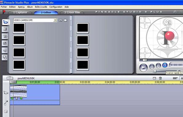

    Un moment j'ai réussi à "lire" un projet avec des AVI =
    Play ne fonctionne pas mais seulement en accéléré !!
    le curseur sur la Time Line défile, mais pas de video en preview en haut à droite ni de son et toujours vignettes noires....!!
    vignette (image2)

    à 1ère vue tu n'échapperas pas à un processus de réinstall
    à moins que le coupable soit DirectX qui je crois contient les codecs utilisés par Studio.
    Essaye de updater DirectX

    Pas eu besoin de réinstallation...
    J'ai réussi à rétablir STUDIO en allant sur un point de restauration plus ancien et IMPEC tout fonctionne...(perdu seulement quelques Transitions de Declic video...et obligé de réinstallé Acrobat Reader 7 car ne répondait plus... (??!!)
