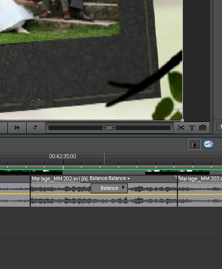

    Ca avance. Je viens de découvrir que toutes mes images sont importés sans l'effet volume. Résultat, la table de mixage ne sert à rien. Donc je reprends toutes les scènes une par une et j'y insère l'effet 'volume', et derrière je valide 'volume de l'élément'. Sympa. J'étais passé il y a quelques années de studio à première pour des raisons de stabilité, mais j'ai l'impression qu'avec le temps, les 2 produits se valent -mais pas dans le bon sens.
    Je voulais faire comme papygeo insérer une copie d'écarn, mais j'ai pas trouvé comment faire dans le forum.
    Merci encore et Joyeux Noel. :bigsmile: :bigsmile:

    Pour faire la copie d'écran j'utilise Gadwin Print Screen en .jpg, placée dans un fichier exprès.
    Sur le site , il faut choisir Répondre , pas Réponse rapide,clic sur le trombonne, dans la fenêtre qui s'ouvre , clic sur Parcourir, indiquer le chemin du fichier et Uploader, le fichier apparait. Ensuite terminer le message et Envoyer. La copie d'écran ne sera visible en fin de message qu'après l'envoi !
