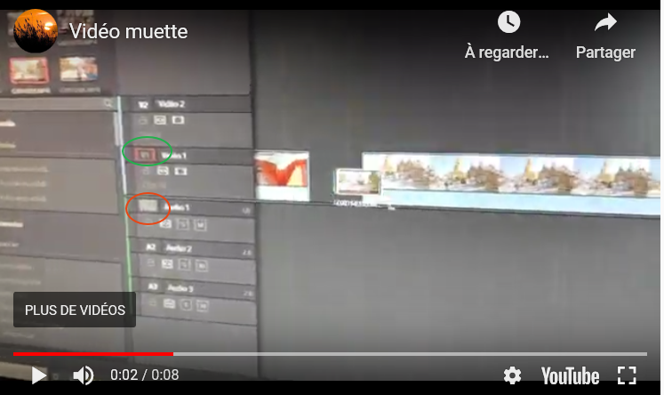

    Je ne sais pas ce que j'ai fait comme mauvaise manip sur davinci 15 mais je n'arrive plus à importer le son dans la timeline, c'est a dire si je place un fichier video le son ne suit pas juste la video s'importe.
    je dois du coup importer le son avec le module son de maniere indépendante.
    Les fichiers sons seuls type mp3 ne se place pas non plus je dois aussi passer par le module mixage du son pour les ajouter dans ma timeline.
    Merci pour votre aide.
    ci joint une video plus explicite:
    La bande son ne suit pas.
    Pourtant c'est bien un film sonore et déjà utilisée dans d'autres montage sans problème.
    Si la video ne 's'affiche pas voici le lien a mettre dans le navigateur: J0HwH9GKKyQ

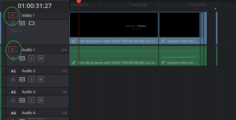

  7. ogt
    Je pense que simplement vous n'avez pas activé la piste A1 pour importer le son.
    (cercle vert sur mes images)
  8. Christophe77
    61
    +1 / 1 / -0
    Ogt t'es une brute ! Effectivement maintenant ca va beaucoup mieux.
    Merci, merci, merci.
