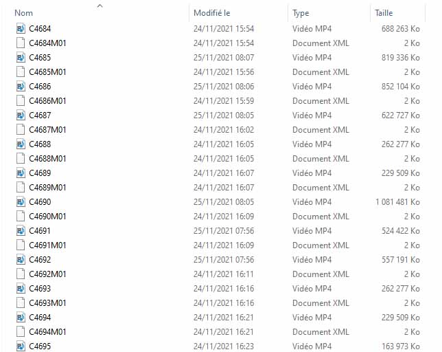

    Par contre les ficheirs ne pèsent pas 0 mais 500mo et 1Go mais aucunes données dessus.

    Je viens de voir ça dans mon dossier, c'est étrange, quand l'horaire et la date varie par rapport à celui de l'XML le fichier n'a pas d'infos. Ceux qui ont été créé le 25, le lendemain de mon tournage, va savoir pourquoi, sont vides

    Bon ça vient bien de la copie sur le pc, j'avais encore deux cartes sur lesquelles il y avait des rushs mais j'ai pu récupérer que 1 vidéo sur les 9 :col::cry2: J'avais travaillé avec 4 cartes, 2 sont encore pleines de ce projet et j'ai du utiliser les autres, c'est bien sûr sur ces cartes là que les 8 autres fichiers étaient...

    Un fichier vide a une taille presque nulle. Ce n'est pas ce que j'ai vu en #24.
