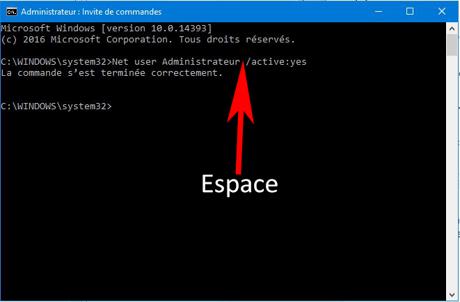

  1. ogt
    Vous ne tapez pas votre commande exactement comme il faut :
    espace entre administrateur et /active
    pas d'espace entre / et active.
    Soyez attentif à ce que vous tapez

  3. GCVMP
    4 650
    46
    3 949
    +64 / 193 / -8
    Comme ceci!!!
