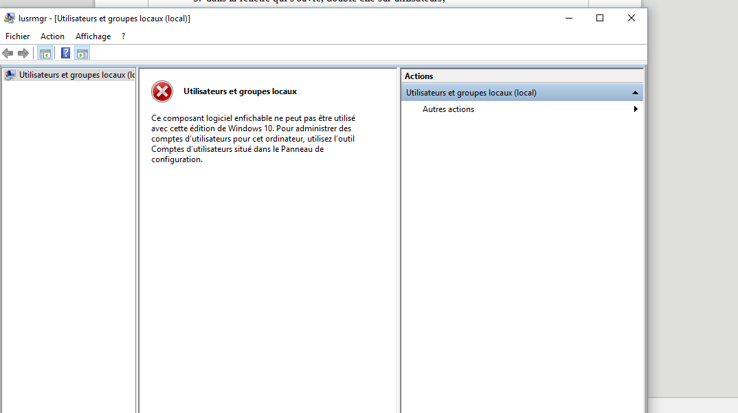

    La capture d'écran que j'ai jointe montre que je n'accède pas aux fenêtres que tu as ouvertes.
    Et quant à passer par le panneau de configuration . . . je ne retrouve pas ce qui est dit dans le message précédé de cette vilaine croix rouge.

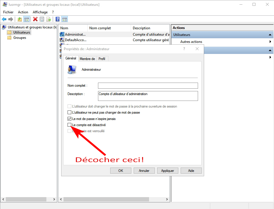

    J'avoue que c'est étrange. Pourquoi je te propose cette astuce...Simplement que ceci m'a déjà dépanné plusieurs fois. Des choses qui ne fonctionne plus en mode normal mais qui fonctionne en mode "Administrateur en attendant de trouver la solution.

    après execution de la commande lusrmgr.msc , la même fenêtre que celle de jean s'affiche chez moi. Nous ne devons pas avoir la même version de W10.

    Oui, j'ai compris, cela ne fonctionne pas sous windows familiale!!! Je vous donnerait une autre méthode!

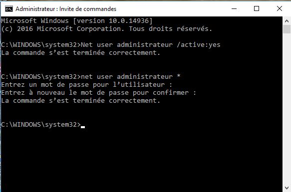

    Pour activer le compte administrateur sur une version "Home"
    1- il faut ouvrir une invite de commande en mode Administraeur
    2 - taper la commande : net user Administrateur /active:yes
    3 - taper la commande : net user administrateur *
    4 - entrer un nouveau mot de passe
    5 - confirmer ce mot de passe
    Au reboot, 2 utilisateur sont proposés (en bas à gauche de l'écran).
    Exemple sur l'image
    On peut désactiver l'Administrateur par la commande : net user Administrateur /active:no
    (mais c'est toujours utile d'avoir la possibilité de 2 sessions)

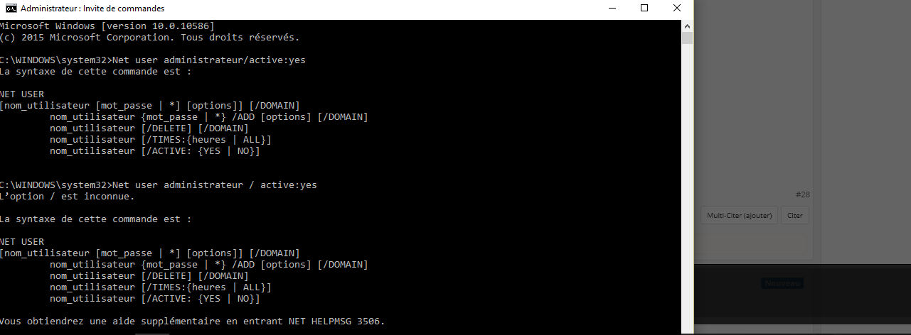

  15. jean.audrain
    1,000
    68
    Décidément !
    Voilà ce que ça donne quand je m'y essaie.
    Apparemment, seule la version de Windows 10 diffère (sauf faute d'orthographe que je n'aurais pas vue)
