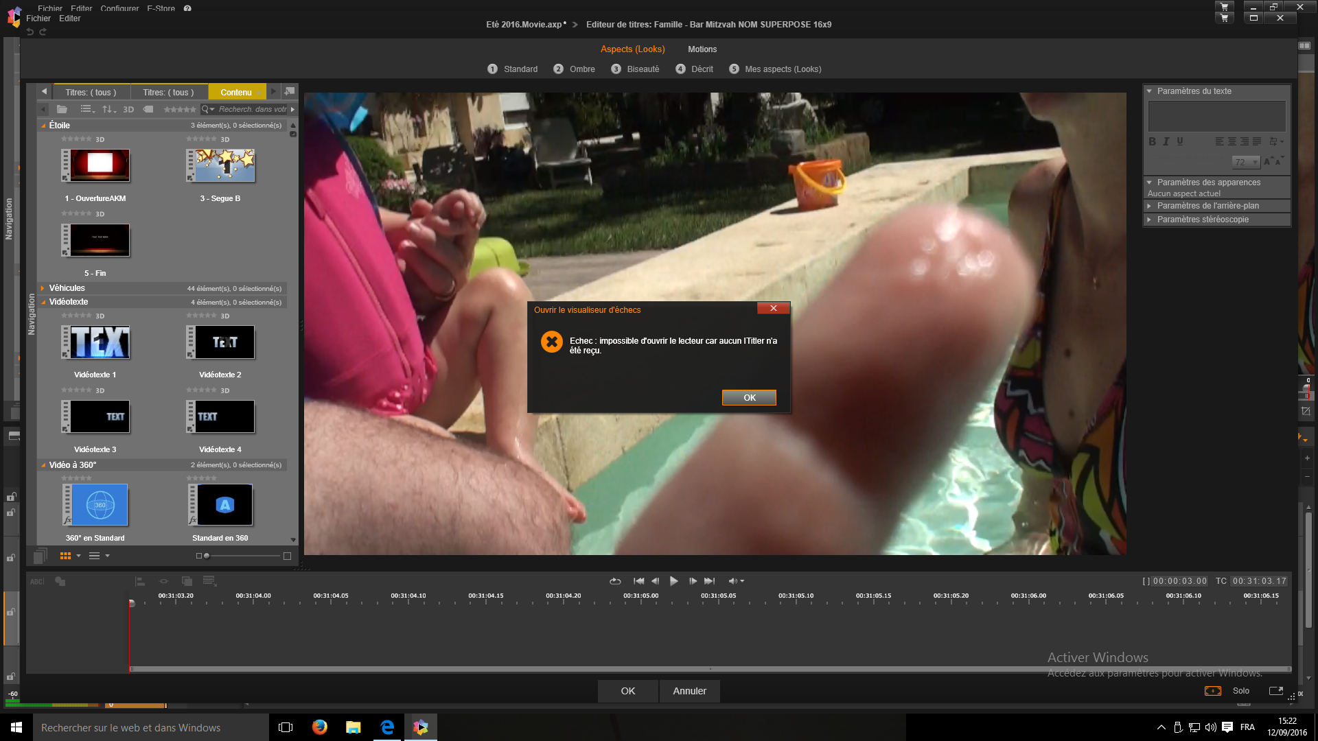

    Bonjour, je refais appel à vous car je rencontre une nouvelle difficulté, jamais vue depuis studio 9. L'éditeur de titres me dit qu'il n'a pas reçu de titre à modifier. Cf capture d'écran.
    Merci pour votre aide.

    bonjour jean-audrain !
    il semble que ce problème soit connu de Corel. Mais ils ont du mal à le reproduire. Il existe avec certains clients depuis St19. Il disparaît, ou apparaît, au cours de l'ouverture de Studio. Essaie d'ouvrir St20 comme administrateur (clic droit sur le logo St20.exe et choisis "executer en tant qu'administrateur" .
    Corel travaille sur ce problème.

  5. jean.audrain
    1,000
    68
    Help again !
    La brillante manip' suggérée n'a eu qu'un temps.
    De nouveau le même message signalé plus haut.
    De plus au bout de 3 ou 4 exécutions à la suite (comme administrateur of course),
    pour modifier un à un les différents titres,
    St20 refuse de s'ouvrir ! ! !

  6. vilcoyote
    1,000
    60
    +1 / 1 / -0
    J'ai rencontré le même problème que toi jean.audrain (problème que je rencontrais aussi avec Studio 19, mais à des fréquences beaucoup moindres). Le problème se pose aussi quand on ouvre des menus-disque.
    Après plusieurs mails échangés avec Corel, comme te l'a précisé ggfx, le problème est connu. Il ne reste qu'à attendre la fameuse rustine...

    aucune indication dans le "journal des évènements" de Studio ?
  12. jean.audrain
    1,000
    68
    Je vous remercie de poser la question !
    Je cherche depuis tout à l'heure, y compris dans le manuel d'utilisation:
    - où puis-je trouver ce fameux journal ?
  13. vilcoyote
    1,000
    60
    +1 / 1 / -0
    Dans le menu "Configurer", puis "Panneau de configuration", et "Journal des évènements"
