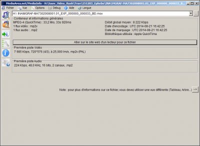

    J'ai récupéré des fichiers .mov qui ont été montés sur FinalCut (Mac) et qui, sur Premiere CC, ne peuvent être importés.
    VLC les lit sans problème.
    Quick Time ne restitue que le son.
    Je joins une copie d'écran des messages :

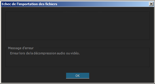

    1) MédiaInfo
    2) Premiere CC lors de la tentative d'importation des fichiers

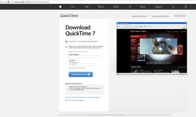

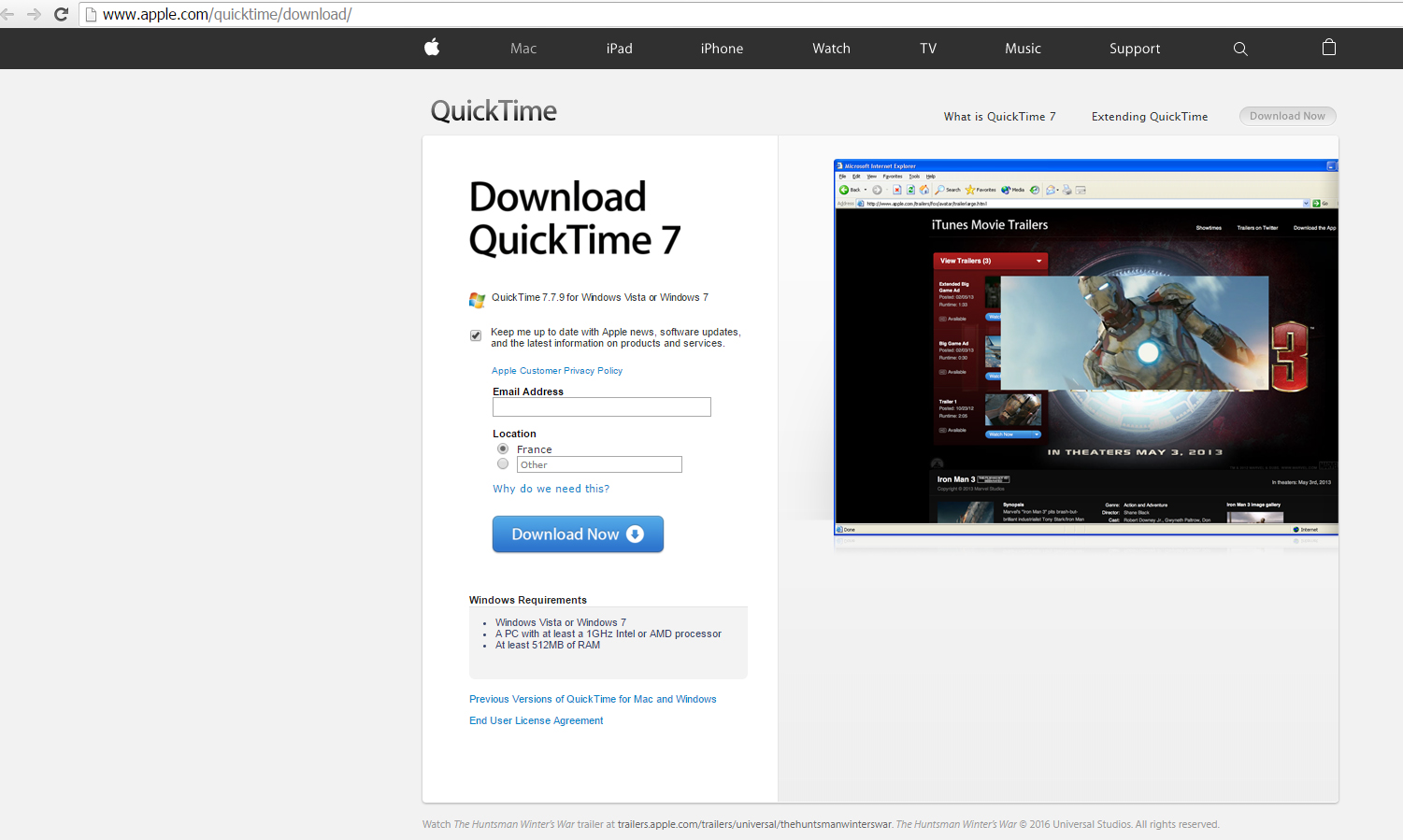

    3) La lien d'accueil où aboutit le lien de MediaInfo.
    J'ai installé la dernière version de QuickTime V7.7.79.80.95 mais rien n'y fait. QuickTime ne lit toujours pas la vidéo et Premiere CC ne peut les importer.

    J'ai téléchargé tes fichiers. Sur Mac, le .mov est lisible avec QuickTime X (pas quicktime 7, uniquement l'audio), MPlayerX, mpv, VLC.
    Il s'importe dans FCP X et il est donc fort étonnant que Première ne l'importe pas.
    En tous cas, cette vidéo n'a pas été montée dans FCP X. Car le codec mp2v y est inconnu.

    J'ai eu le fichier en main. Et c'est clairement pas normal : un "vrai" quicktime en MPEG2 à 8 Mbits/s et mp2 audio, j'ai jamais vu ça. Je pense qu'il y a eu un réencapsulage des fichiers sources car l'INA fournit du MPG à 8 Mbits/s ou 12 Mbits/s.

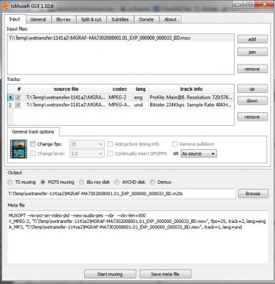

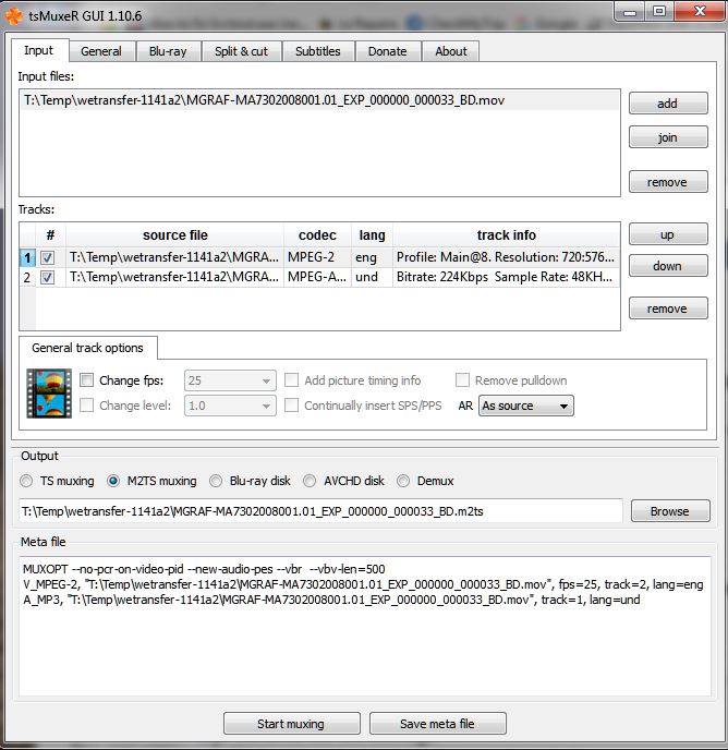

  11. ogt
    Je viens de tester le fichier sur Premiere : effectivement le codec MP2V n'est pas pris en charge, dans ce conteneur.
    Il suffit de remuxer le fichier dans un conteneur .M2TS, et ça fonctionne parfaitement
    Remuxé avec TSMUXER, ultrarapide (aucun ré-encodage) et ultra simple.
    Il y a une version Mac :
    tsMuxeR 2.6.12
  12. boliveri
    143
    +0 / 1 / -2
    Bonjour ogt
    J'ai suivi votre conseil et comme vous le dites très rapide et simple.
    C'est bon à savoir ; bird à la solution

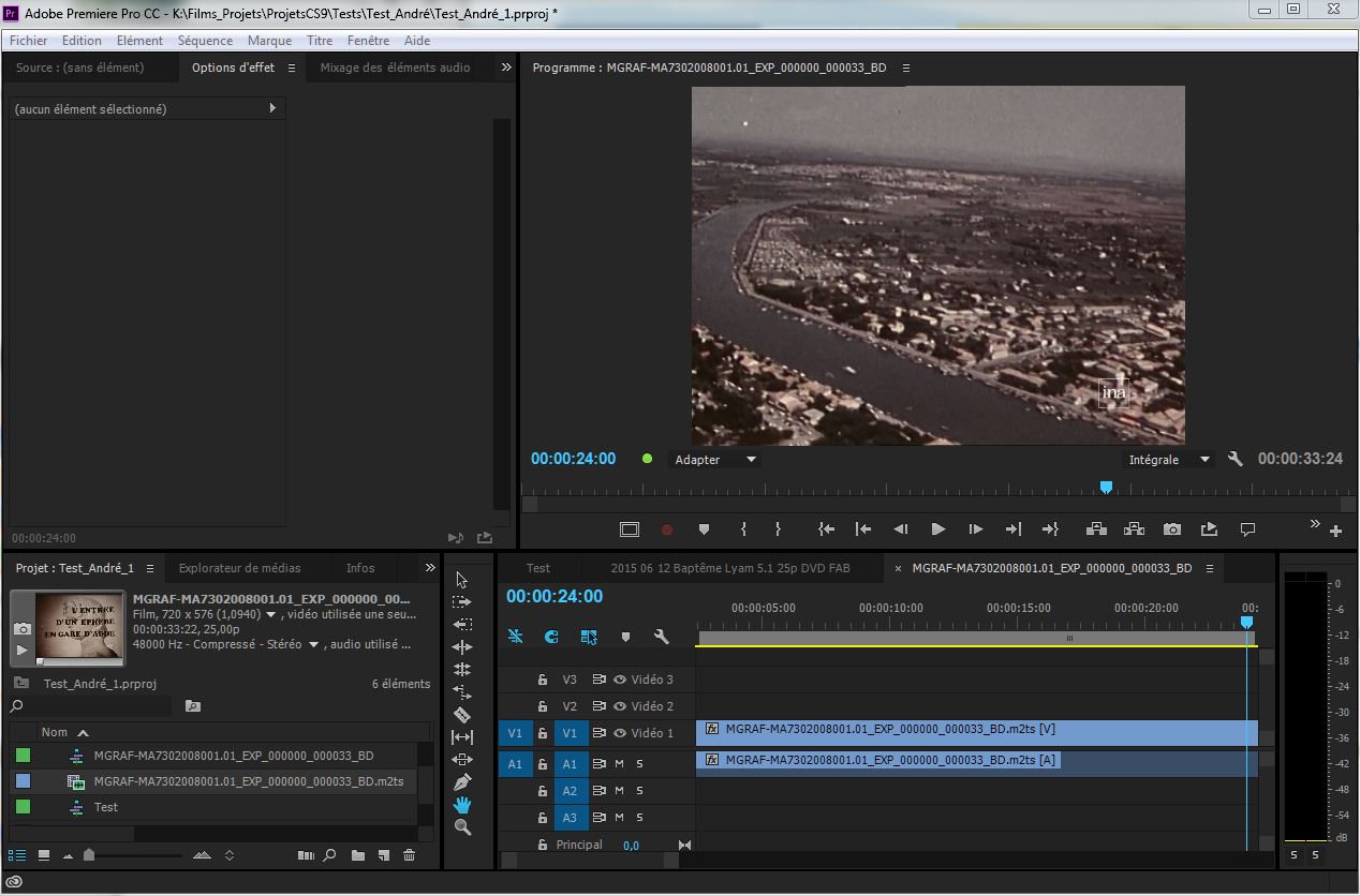

  13. bird
    350
    +5 / 10 / -0
    ogt
    Merci pour cette solution.
    Je teste.
    bird
  14. bird
    350
    +5 / 10 / -0
    Suite et fin,
    Je viens de convertir tous les fichiers à l'aide de TSMuxeR. Ce logiciel est rapide et efficace !
    Merci à ogt, à Alcoriza et à tous ceux qui ont contribué à la résolution de ce problème d'encodage dont je ne voyais pas la solution.
