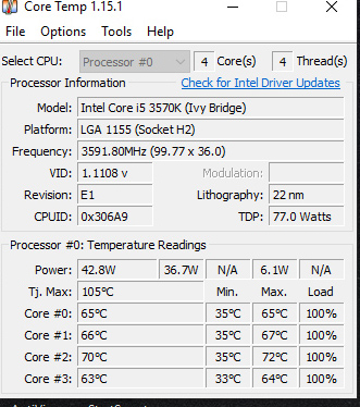

    Voici le tableau que ca donne lorsque j'effectue un export. Ca plante systématiquement après 30% d'éffectué . Dans un autre ordre d'idée, j'ai fait un autre test; j'ai modifié ,dans Réglage du projet --Système du rendu...j'ai changé Cuda par Logiciel Mercury playback....J'ai dû faire un rendu (tout à fait normal) qui a durée 6 h...et là, j'ai pu exporter tout mon projet sans problème...

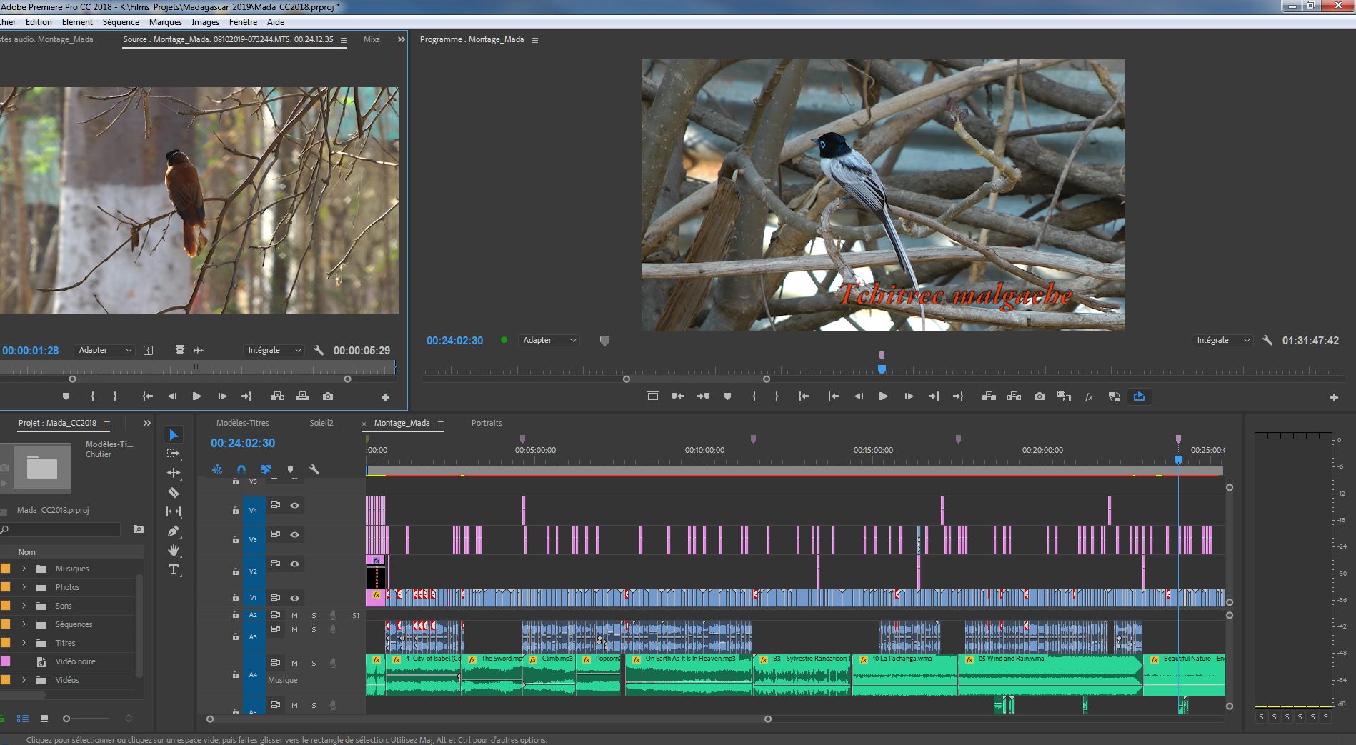

    Je suis en train de terminer un film reportage d'1H 30 sur un voyage à Madagascar : 1200 clips, 4 pistes vidéo, 5 pistes audio, 200 titres et sous-titres, une quarantaine de photos, une trentaine de musiques.
