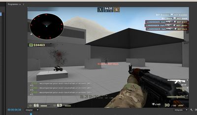

    Oui, c'est vrai !
  2. ogt
    Sauf que "l'horloge" en haut à gauche n'est pas ronde !
    C'est la quadrature du cercle

    De ce que je comprends, c'est l'effet recherché...

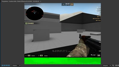

    C'est bon, maintenant je comprends le problème que mentionne Halt, effectivement si on suis la procédure classique, il manque un bout d'image sur la droite.
    ogt, c'est acquis que les cercles ne sont pas ronds, ce n'est pas là que se situe le problème mais sur la fait qu'un bout de l'image est rognée sur la droite et ce dès l'import sur la timeline :
    Il y a effectivement des caractéristiques étranges avec ce fichier d'après mediainfo :
    Largeur : 1 280 pixels
    Largeur : 1 440 pixels
    Hauteur : 1 024 pixels
    Largeur originale : 900 pixels
  5. ogt
    Je pense plutôt que Halt cherche à remplir son écran, pas à retrouver exactement son image originale :non:
    Personnellement, déformer l'image, je trouve ça nul.

  7. Guest20191220
    Halt, normalement quand tu ne fais pas de capture d'écran, dans quelle résolution joues-tu ?
    Je pense que tu devrais faire l'enregistrement ainsi puis après l'étirer dans Premiere et non pas dans le logiciel de capture si c'est le cas.
