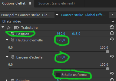

  2. ogt
    Ben, il suffit d'ouvrir le panneau "options d'effets" ,
    de décocher "echelle uniforme"
    et de faire varier la largeur pour remplir l'écran.
    on peut aussi le faire visuellement en cliquant sur l'icone carré devant Trajectoire, ce qui fait apparaitre le rectangle de définition dans le moniteur projet.

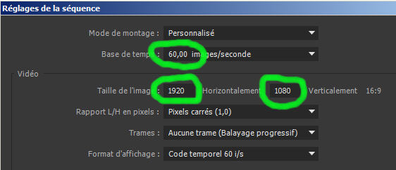

  12. Guest20191220
    Donc,
    - placer la vidéo sur la time line,
    - Menu Séquence > Réglages de la séquence...
    - clique droit sur la vidéo sur la timeline > Définir sur la taille de l'image
    - en haut gauche, sélectionner le panneau Options d'effet.
    - décocher Echelle Uniforme
    - augmenter Hauteur d'échelle (on peut aller au-delà de 100 en plaçant le curseur sur la valeur en bleu et faisant glisser la souris)
    - augmenter Largeur d'échelle
    - ajuster la position
    #12 Guest20191220, 12 Février 2018
