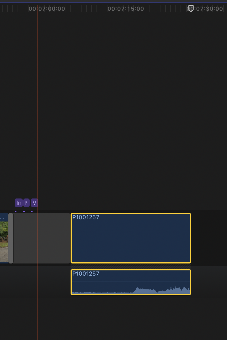

    Je viens d'être confronté à un double problème audio dans FCPX :
    je souhaite mettre sur la Time Line uniquement l'audio de certains clips, ou inversement ne conserver que la vidéo.
    Au moyen de la commande "uniquement l'audio" je dépose le clip sur le TL : il m'apparaît alors un clip video noir et en dessous l'audio.
    Mais si je veux souhaiter virer la vidéo c'est impossible : les deux sont supprimés.
    Et si je pars d'un clip déjà importé avec audio et video, la commande "détacher l'audio" est grisée !pour certains clips, mais pas tous, pourtant issus du même appareil et dans la même configuration.
    Capture d’écran 2022-10-22 à 15.41.33.png Capture d’écran 2022-10-22 à 15.41.50.png

    Su l'image du premier post, le bloc sur le scénario principal est un plan audio : donc noir. Il ne peut se détacher de lui-même (commande grisée). Il ne peut être réduit qu'à une image pour la partie sur le scénario comme un plan vidéo.
    Il est tout à fait possible de monter à partir du son puis ajouter les illustrations par dessus. Par exemple : commentaire audio seul puis itw en images, commentaire audio puis itw, etc... et on couvre les commentaires avec les images (split possible etc...). D'ou l'intérêt de pouvoir insérer les blocs audio dans le scénario principal à la manière d'une vidéo.
    Soit la vidéo est attachée à l'audio du scénario principal par le haut (le bloc noir), soit il est possible de descendre l'audio en de hors du scénario principal (clic droit prélever du scénario ou dès le départ avec q). C'est une affaire de goût.

    Juste une image pour préciser que "l'audio seulement" sur le scénario principal peut parfois avoir du sens.
    Ci-dessous les plans oranges contiennent uniquement de l'audio (voix off), les bleus de la vidéo et de l'audio. Je ne pense pas que ce soit le cas le plus courant mais... j'adore !
