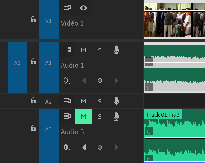

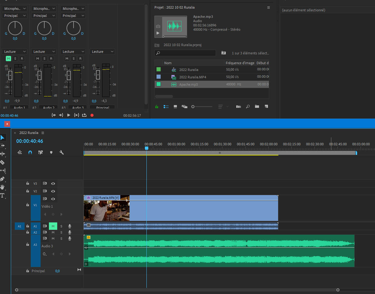

    Bonjour à tous - Dans Premiere Pro cc2023 ,lors de la lecture d'une séquence dans la timeline, audio A2,
    la piste Muette s'allume a chaque lecture, en vert
    je ne vois pas comment supprimer le fait qu'elle passe en muette

    Merci caraibe

    Exactement comme toi j'ai rajouté une piste musique en A3 mis en mute la piste son de la caméra
    Tes pistes sont toutes stéreo tu es pas en 5.1 ?
    Le Mute se remet automatiquement chaque fois
    Tu as essayé de changer de piste ?
    Si tu mets une autre musique c'est pareil
    Essaye de monter le son en touchant la ligne horizontale du volume
    ça m'a fait ça une fois
    Tu as un + à gauche que je n'ai pas ...Il fait quoi ce + ???

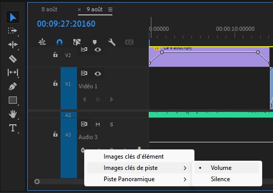

    Il faut agrandir la piste son, cliquer sur "Images clés de piste " et ensuite sur "Volume" pour que le + apparaisse...

    C'est justement dans les images clés de piste qu'il faut vérifier le paramètre "silence"

    j'ai réussi a supprimer piste muette en enlevant le signe +
    merci pour tout
