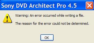

    Après deux semaines de travail intense sur la création de mon DVD sous Architect 4.5a, je me lance enfin dans le processus de gravure du DVD terminé, mais alors j'ai ce message d'erreur qui apparait, sans aucune autre explication...(voir fichier joint)
    Si quelqu'un a été confronté à ce problème, merci de m'aider.

    C'est au moment de la gravure ou bien lors de la préparation des fichiers VOBs sur disque dur ?

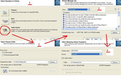

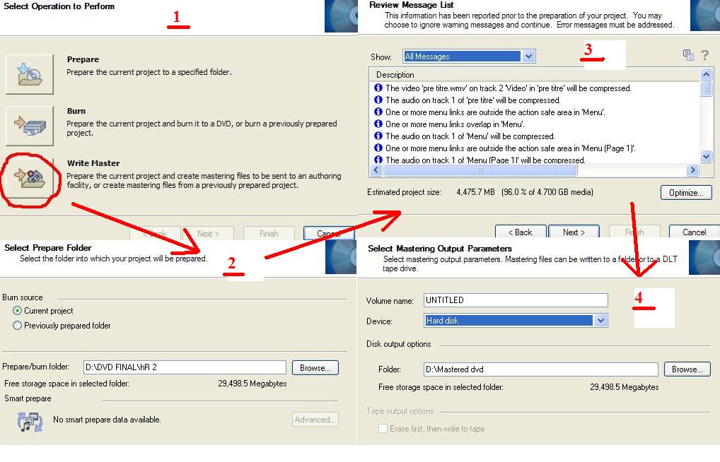

    Je viens d'essayer l'option "mastering" qui apparemment permettrait l'authoring via un autre logiciel. Mais là encore le même problème.
    J'ai fait des captures d'écran et un montage pour montrer très clairement la procédure qui mène systématiquement au message d'erreur.
    Merci si vous pouvez m'aider.

    Pas évident qu'il plante : ton DVD est un sac de nœuds :D
    Règle tous tes messages d'erreurs les uns après les autres et fait ensuite sur ton DD avec prepare tes fichirs VOBs sur le DD.
    N'utilise pas la mastering : c'est pour effectuer des bandes DLT.
    Lis un peu les tutos et documente-toi avant de faire n'importe quoi avec le logiciel en espérant qu'il va solutionner tous les problèmes ! Cela t'empêchera aussi de gémir dans les posts.

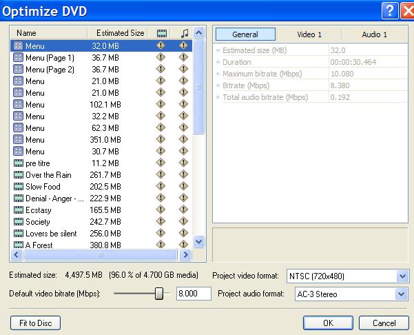

    J'ai commencé à chercher là où vous m'avez indiqué, effectivement je dois changer la compression de certaines vidéos et pistes audio. Je suis perdu par rapport à la manipulation à effectuer cependant.
    Faut-il que je ré-encode mes vidéos hors DVD Architect (avec par exemple MediaCoder) pour ensuite changer mes liens, où y-a-t-il un moyen de le faire directement dans Architect?
    J'essaye d'être aussi précis que possible, mais j'avoue être très fatigué ce soir après le travail (et donc susceptible;) ), donc j'essayerais d'apporter plus de clarté ultérieurement si besoin est.
    Je vous fait parvenir une capture d'écran de ma fenêtre d'optimisation, si vous avez des pistes, n'hésitez pas.

    Si tu peux, c'est mieux : tes rendus dans DVD A seront plus rapides et tu y verra plus clair (et nous aussi :) )
    Mais il faut bien calculer. Ton DVD est vraiment bien remplis : je conseille de ne jamais dépasser les 4 Go, car il peut y avoir des problèmes de gravure qui bloquent certains DVDs.
    Si tu as DVD Architect, tu dois avoir Vegas : il permet aussi d'encoder la vidéo et l'audio en AC3.

    Le format AC3 est pour l'audio, pour la vidéo, dans vegas tu dois choisir :
    Type : Mainconcept MPEG-2
    Modèle : Flux vidéo PAL DVD architecte pour du 4/3 ou Flux vidéo grand écran PAL DVD Architecte pour du 16/9.
    Autre chose je constate dans tes images, que les propriétés du projet sont en NTSC... Pour l'europe c'est PAL.

    1- Ton DVD est plein à 96%. En ce qui me concerne je mets au maximum 93%. Sinon ça ne fonctionne pas.
    2- Si c'est trop il t'indique devoir re-compresser tes vidéos. C'est long et ... "dégradant". Tu peux considérer 4,4 GB comme un maximum de sécurité pour un DVD doté d'un menu. Le mieux est alors de cliquer "Fit to Disk" et ... attendre la fin de la re-compression.
    Sinon tu fais un DVD "informatique": simple copie de fichiers comme pour une clé USB. Et lecture sur un ordinateur.
