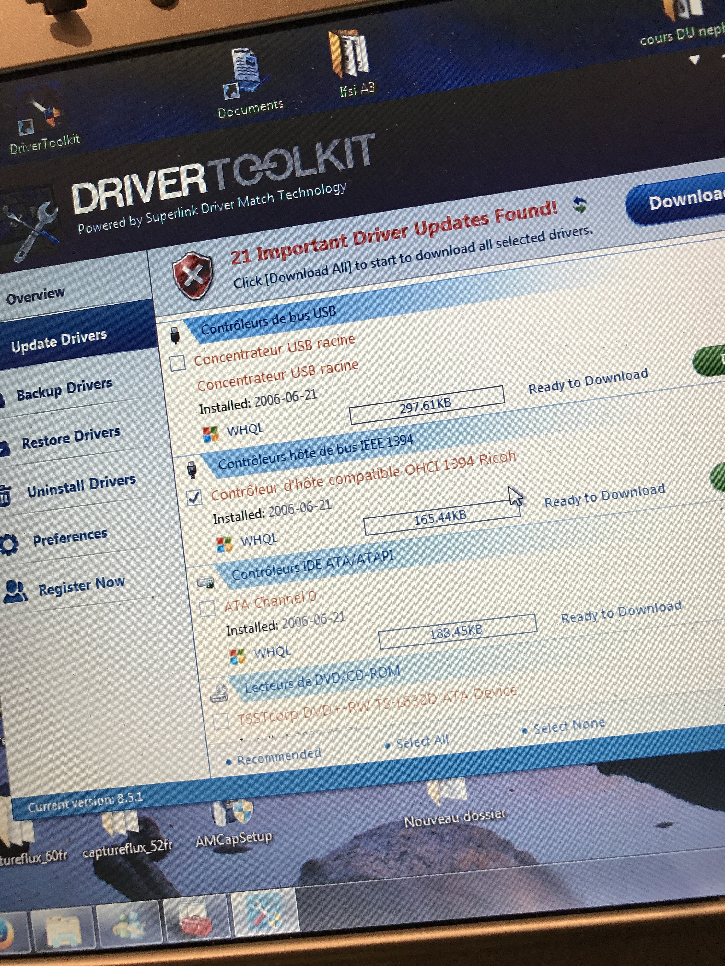

  9. skeltondark
    27
    Olivier j'ai essayé de télécharger la maj mais la dernière version est apparemment un logiciel qui s'installe et détecte les pilotes qui manquent. Il m'a détecté le pilote ohci 1394 manquant mais quand je veux le télécharget je dois m'inscrire et payer...
    Du coup j'ai téléchargé une version plus ancienne et la on me dit que ma version est la plus récente...
    Du coup j'ai mis à jour le pilote en installant un pilote "héritier" que j'ai trouvé sur mon ordinateur...
    J'ai testé... sans succès.
    Je commence à plus vraiment y croire...
    #54 skeltondark, 10 Août 2017
  10. ogt
    Il ne faut pas prendre la première ligne (version 8.5) qui est effectivement un logiciel de détection, mais la version 6.0.
    Mais si je comprends bien, c'est ce que vous avez fait après, sans succès.
    J'aurais tendance à penser, un peu comme mes collègues, qu'il y a soit un problème de port FireWire sur le camescope, soit un problème de cable.
