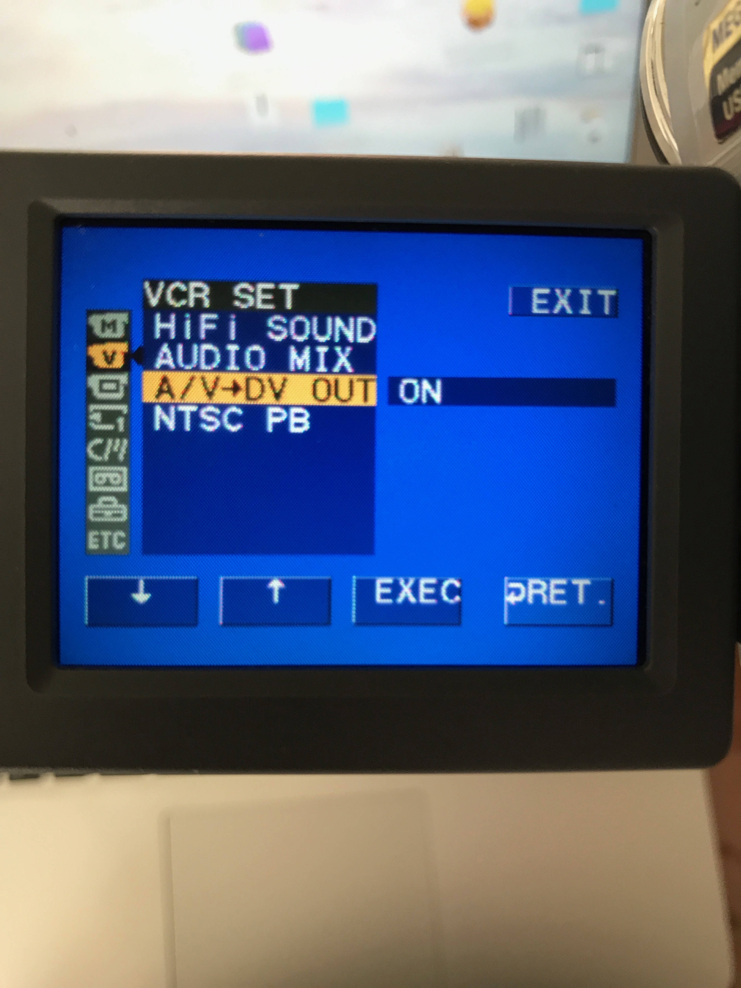

    @vsd, c'est un modèle que j'ai acheté neuf il y a plusieurs années... j'ai cet écran dans les options :
    et c'est activé.

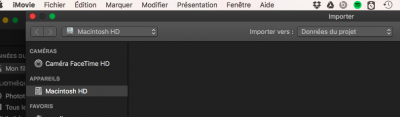

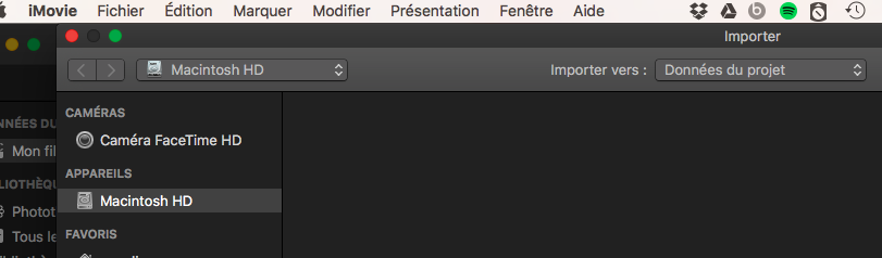

    j'ai testé ta manip mais cela n'a rien changé....l'a caméra n'est pas détectée...
    Une idée ?
    Du coup d'après vous ma caméra est compatible ou incompatible avec mon système MAC (Mac book air sur OS Sierra 10.12.6 - iMovie 10.1.6) ?
