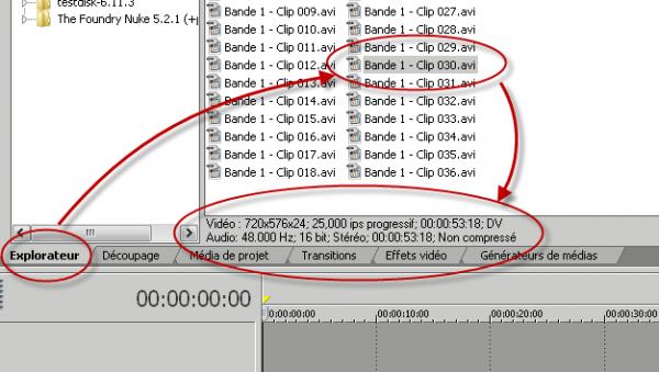

  6. Djino
    1,200
    241
    Quels sont les paramètres de ta vidéo? (voir image)
    Et quels sont les paramètres de ton désentrelacement?
