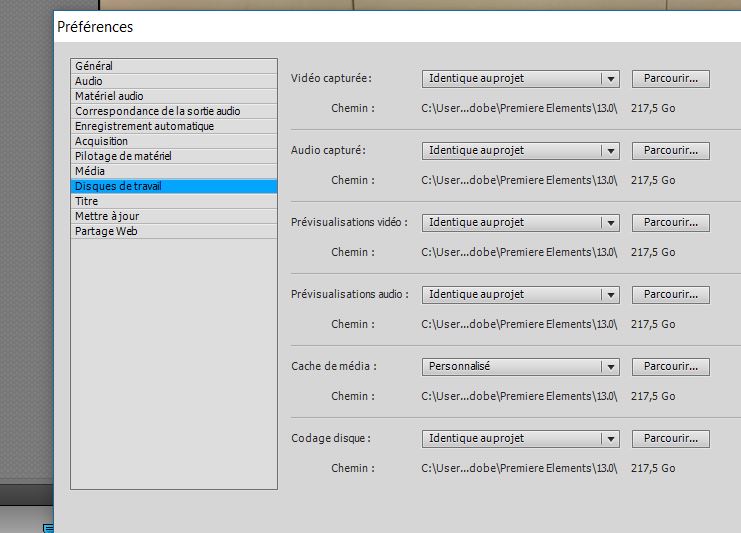

    disques de travail.JPG Salut,
    mon pc est portable acer I7 d'il y a deux ans, mais je n'ai pas de ssd, j'ai un disque dur avec deux partitions C et E . Alors j'ai fait un peu le ménage : j'avais plus de 20 Go de fichier de rendu que j'ai effacés, et là j'ai pu obtenir un petit dossier DVD de test. il y a bien eu les opérations : encodage des médias, compilation et surtout le gravage qui s'est bien produit!
    Mais malheureusement c'est instable, il ne veut pas en faire un deuxième!
    Jusque là je ne faisais jamais de dvd avec menu. pour faire des vidéos ça se passe bien.
    Je joins la photo des paramètres des disques de travail. Qu'en pensez vous merci!

    On voit que les préférences ont été laissées au choix du logiciel qui les placent par défaut dans C:\User etc...

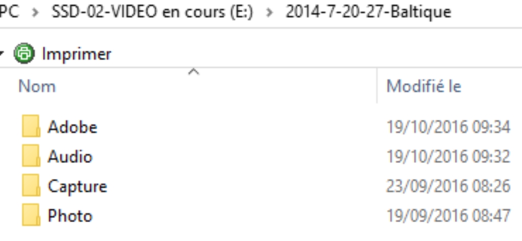

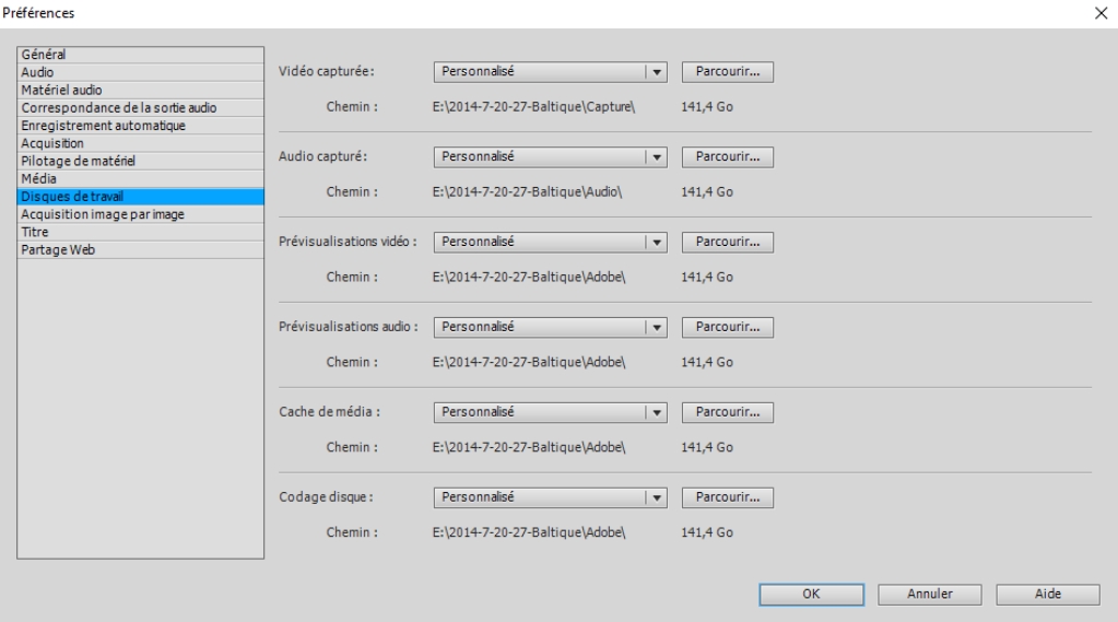

    Je pratique , comme préconisé dans l'aide , depuis ...........2004 pour PE , la création d'un Dossier Film qui porte le nom du projet et qui contient plusieurs sous-dossiers
    Audio , dans lequel sera copié la musique à ajouter au film , les fichiers originaux restent à leur place , qui peut être un disque dur externe .
    Capture , dans lequel sera copié les vidéos nécessaires au montage de ce film , les fichiers originaux restent à leur places , autre DD .
    Photo , dans lequel sera copié les photos à adjoindre au montage , fichiers originaux idem que pour les autres dossiers .
    Auxquels j'ajoute un sous-dossier nommé Adobe , qui accueillera tout les fichiers créés automatiquement par PE et dont il aura besoin pendant son fonctionnement , Preview Files , Encoded Files , Enregistrement automatique , Layouts , Media cache , le projet .prel , pour éviter un encombrement du dossier film.
    Dans cet exemple un seul DD est utilisé , un SSD de 256 Go , sinon il est préférable de répartir sur , au moins , deux DD physiques différents , pas de partitions .
    Dans les Préférences , on fera Parcourir etc...pour diriger Vidéo capturée sur le sous-dossier Capture , idem pour Audio , tous les autres postes seront dirigés vers le sous-dossier Adobe .
    Dans ces conditions la création d'un DVD avec menu ne pose aucun problème .
    Vos difficultés viennent sans doute de l'utilisation d'un DD unique , ce qui pose un problème mécanique pour son bras de lecture , celui-ci ne peut pas lire deux sources en même temps , ce que peuvent faire deux DD indépendants .
    Lorsque le film sera terminé , exporté etc... et que le dossier film n'aura plus de raison d'être , un clic droit sur le dossier film > Supprimer , et tous les sous-dossiers effacés libèrent autant de place .
