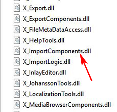

    il s'agit de remplacer le fichier X_ImportComponents.dll localisé dans "C:\Program Files\Pinnacle\Studio 18\programs"
    Voir image jointe! Mieux vaut renommer le fichier X_ImportComponents.dll en X_ImportComponents(old).dll
    et ensuite glisser ou copier le ficher que tu viens d'extraire dans le même dossier "C:\Program Files\Pinnacle\Studio 18\programs"...
    Plus simple je ne peux pas expliquer!
    Tu ne ferras le bazar si tu suis bien notre explication...Moi je l'ai fait et cela fonctionnait.
    Pour que tu peux revenir en arrière en cas ou, c'est pour cela c'est mieux de le renommer en old!
