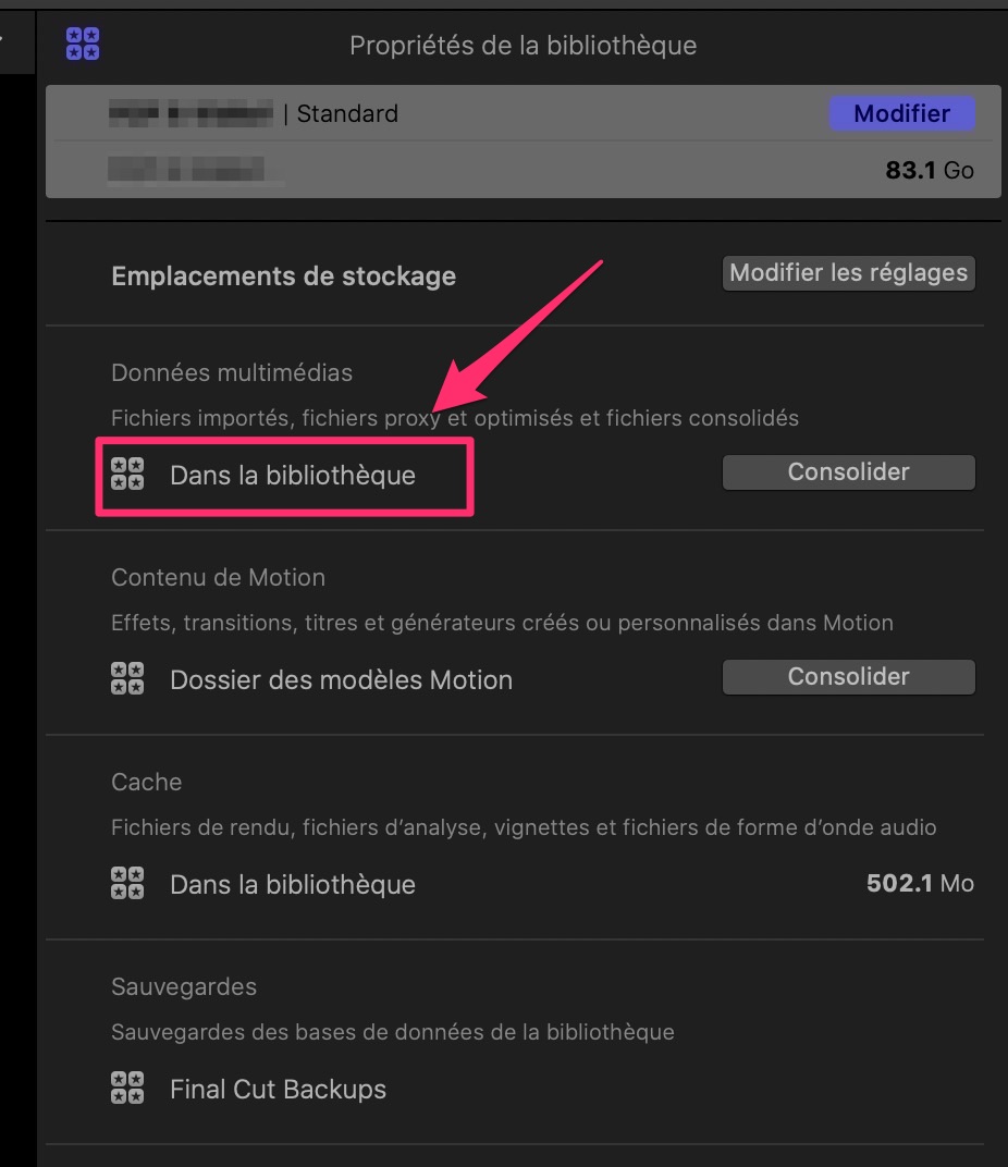

    Peux-tu vérifier ce qui apparaît au niveau des informations de la bibliothèque en question comme sur la capture d'écran jointe :

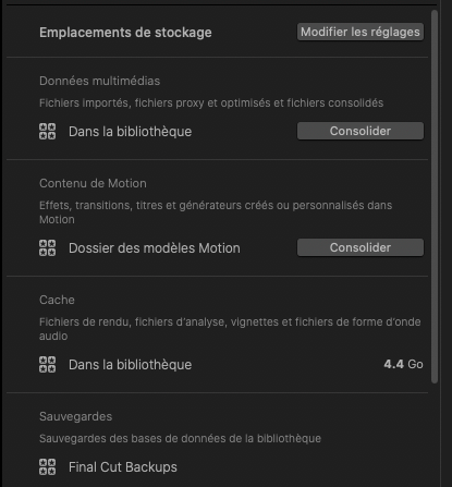

  10. autantpourmoi
    18
    Voila ce que j'ai...
  11. JLB21

    Pour les données multimedia, essaie de changer 'Dans la bibliothèque' par le chemin de ton DDE (en cliquant préalablement sur Modifier les réglages).
    Je n'ai pas d'importation à faire pour le vérifier, mais il est possible que faute de destination des media autre que dans la bibliothèque, la commande d'importation permettant de les laisser à leur emplacement se trouve grisée ?
    Si le problème ne se règle pas, je te suggère de créer une nouvelle bibliothèque pour voir si le problème perdure.
    Et si cela fonctionne, il te suffirait alors de transférer le contenu de ta bibliothèque actuelle dans la nouvelle.
  12. autantpourmoi
    18
    Bon , je sais pas si j'ai bien tout compris..., j'ai crée un nouveau dossier sur ce ddext en passant par Modifier les réglages ....Ai tenté une nouvelle importation , toujours pas d'autres choix que de copier dans le dossier fraichement crée dans modifier reglages. Ai essayé avec une nouvelle biblio , conserver à leur place toujours grisé . Ca sent la reinstall ou bien ?
