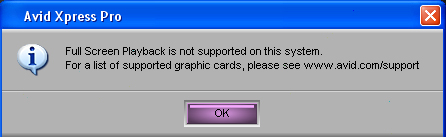

    Bonjour, j'ai un problème récurrent depuis quelques jours avec Avid (voir image ci-jointe). Impossible de passer en mode full screen pour travailler mon montage. Ma carte graphique est une NVidia GE Force 7600 GT. Par contre mon problème coïncide exactement avec le changement que j'ai fait suite à la mort de mon disque dur ( WD raptor HS). J'ai installé à la place un HD 1T° WD CAVIAR Black 64M°qu'on m'a conseillé. Je travaille depuis 3 ans sur avid xpress pro 5.6.4. Auparavant le message d'erreur apparaîssait également de temps à autre mais ne m'empêchait pas en redemarrant le logiciel de profiter du Full screen au montage.
    Désormais impossible, je bute sans arrêt sur ce message et ce malgré le téléchargement du pilote approprié sur le site NVidia.
    Mon environnement est windows XP Professionnel version 2002 service pack3.
    Je sais c'est un peu ancien mais tout marchait bien jusqu'à présent.
    Ah oui, ma carte mère est une Asus PB5 de luxe.
    Quelqu'un peut-il m'aider ?
    Merci à tous

    un peu radical...mais as tu essaye une re-installation d avid ?
    mais vaut peut etre mieux attendre , peut etre que quelqu un d autre aura une solution ^^

    ah j'oubliai, et le conseil que te dit xpress est pas assez parlant???

    Merci pour vos réponses, tout est rentré dans l'ordre. J'ai réinstallé l'ancien pilote livré avec la carte. Comme quoi les pilotes sur le site Nvidia peuvent causer des problèmes.
    Merci à tous.
