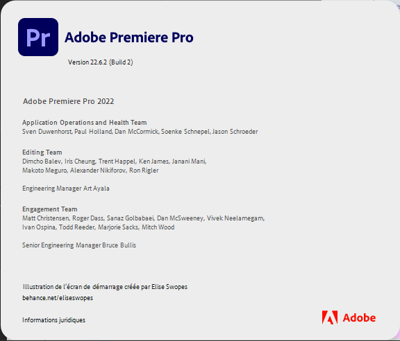

    Je monte sur Premiere Pro 2022, version 22.6.2 (build 2).

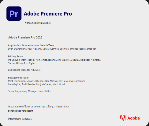

    Entretemps on est à

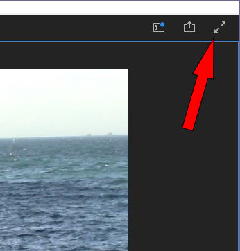

    et pourquoi tout simplement

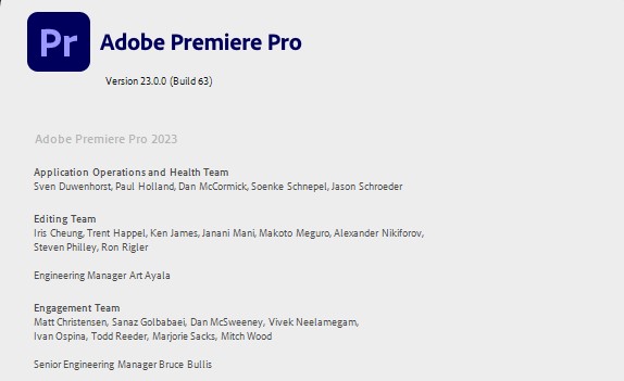

    J’ai effectivement la dernière version de Premiere (23.0.0) mais sur la barre des tâches, j’avais laissé le raccourci vers la version précédente (Cf. image jointe : Adobe_PremierePro_Vs_23-0-0).

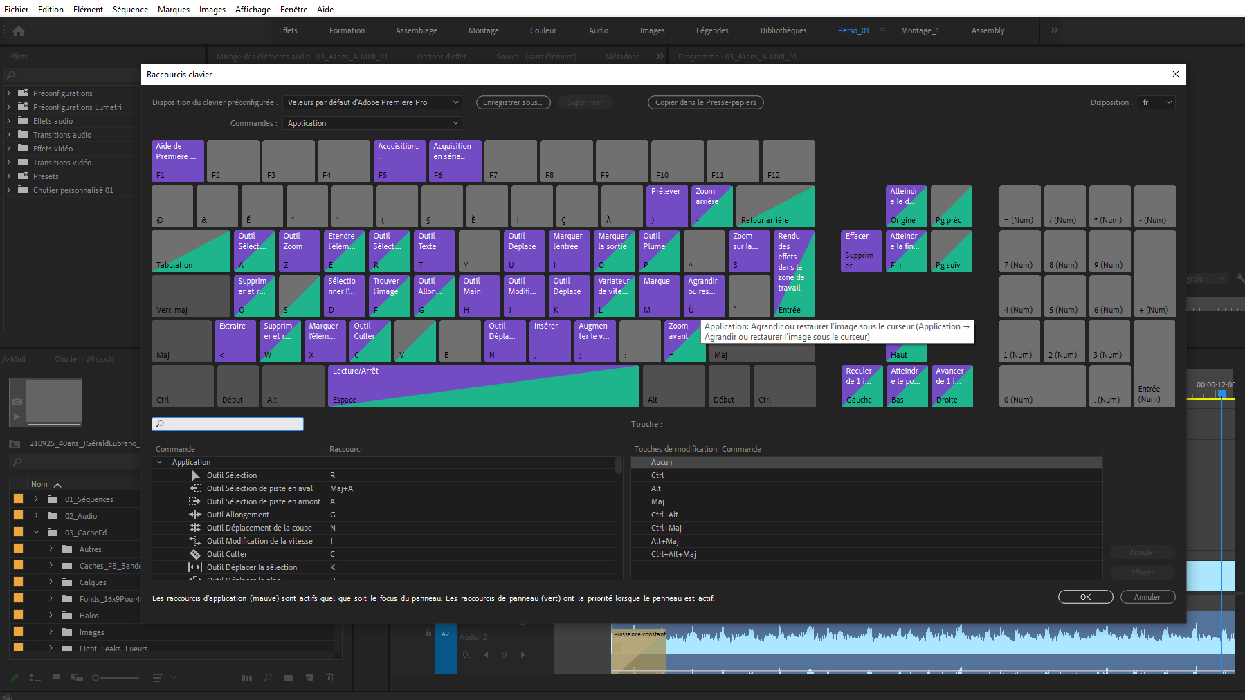

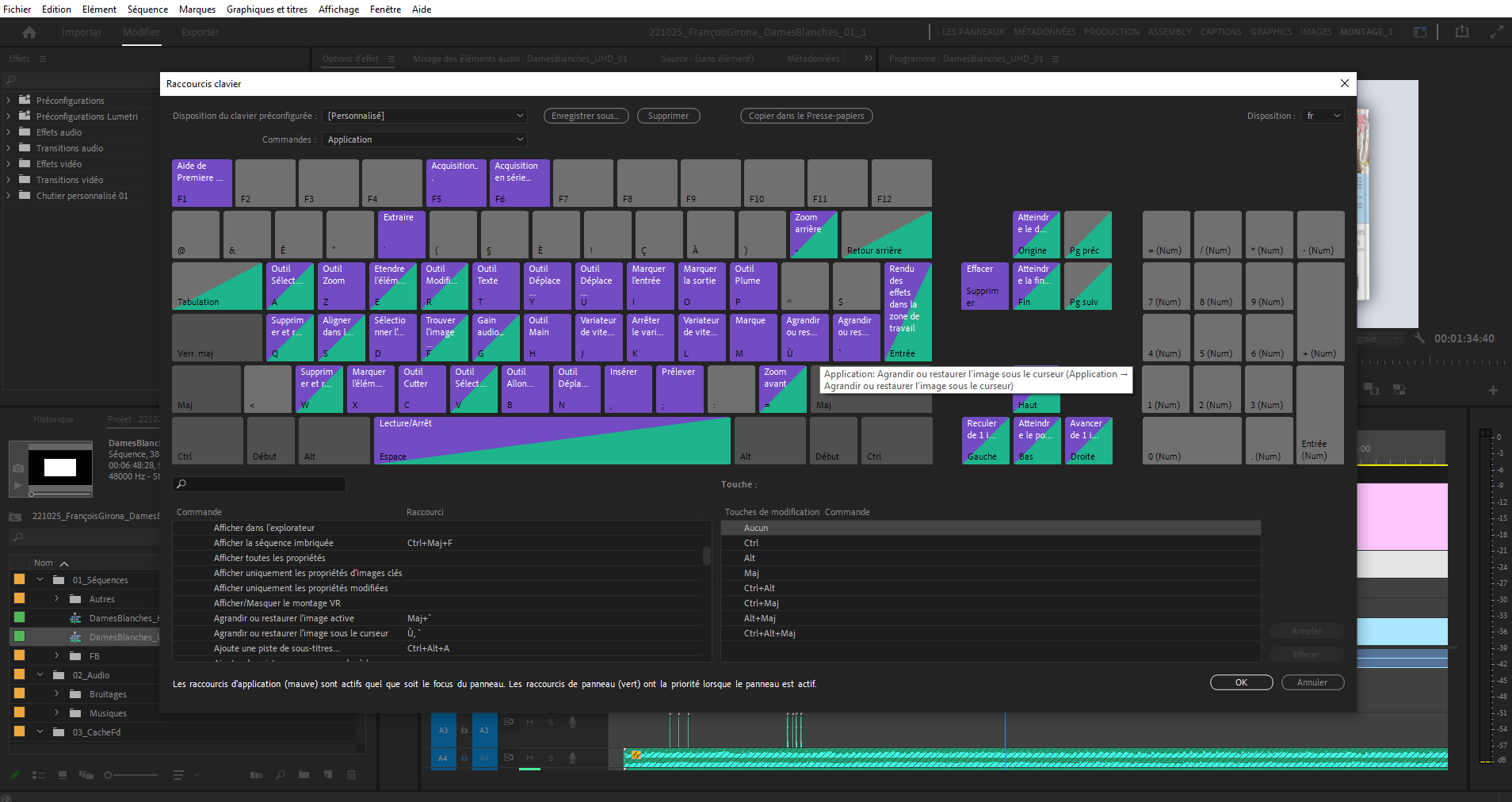

    Je viens d’ouvrir une version de Premiere 15.4.1 et la touche raccourci "ù/%", fonctionne et permet d’agrandir la fenêtre sous laquelle se trouve le curseur de la souris. Dans « Édition/Raccourcis clavier » j’ai vu l’intitulé du raccourci :
    « Application : agrandir ou restaurer l’image sous le curseur »
    Dans la longue liste des raccourcis proposés, dans « Affichage/Fenêtres » figurent :
    Agrandir ou restaurer l’image active = Maj+ù
    Agrandir ou restaurer l’image sous le curseur = ù
    Cf. image jointe : Adobe_PremierePro_Vs_15-4-1_Raccourcis

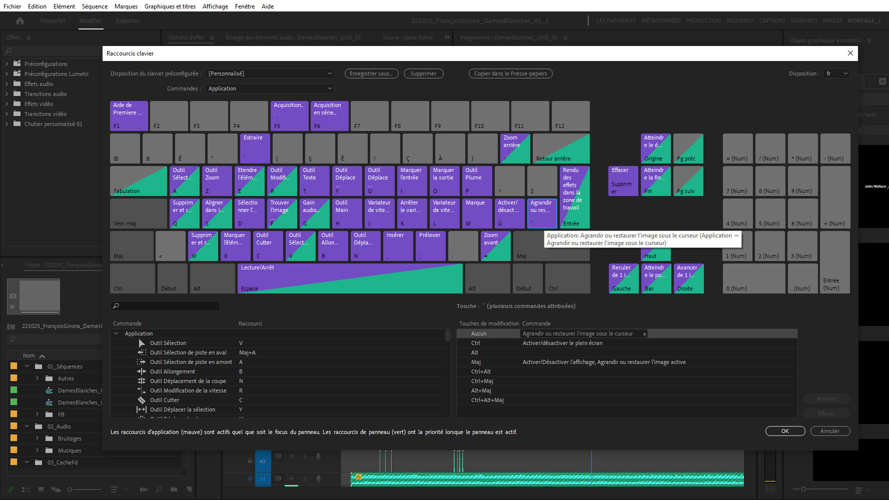

    Premiere 23.0.0 :
    Dans la dernière version, 23.0.0, ce raccourci est présent mais apparaît à la droite de la touche "ù/%", c’est-à-dire sur la touche « Accent grave ». D’une part, cette touche n’existe pas sur mon clavier, ce sont les caractères « */µ », d’autre part, lorsque j’appuie, il ne se produit rien.
    Cf. image jointe : Adobe_PremierePro_Vs_23-0-0_Raccourcis

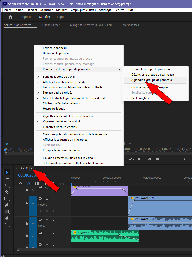

    Effectivement ! J'avais mal compris. Je pensais qu'il voulait agrandir la fenêtre de montage...
    bird a raison ce raccourci ne fonction plus avec cette version...Mais il y a aussi cette possibilité !

    C'est exactement ce que je cherchais (mal ?).
    Petit bémol...
    Trois clics au lieu d'une touche.
    Je ne comprends pas très bien la démarche d'Adobe en terme d'efficacité, sauf s'il y a une astuce que nous ne connaissons pas.

    Le raccourci est celui-ci, si tu veux le reconfigurer :

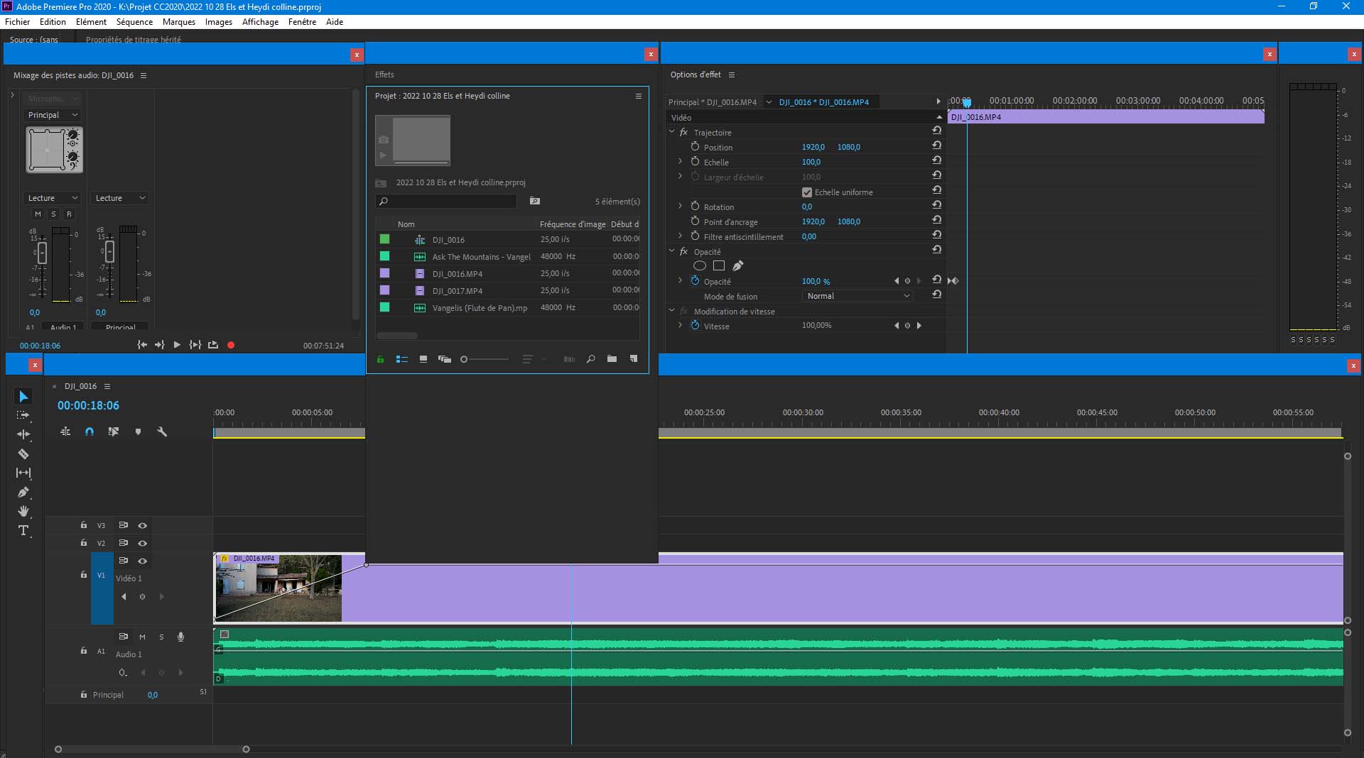

    Fenêtres désancrées ça donne ça:
    écran FDH 24":
    écran 30" en 2560*1600 moniteur source
    J'ai développé la fenêtre projet qui ne descend pas si bas pour ceux qui ne comprendrais pas qu'elle empiète sur la TL ce qui n'est pas le cas.
    Erreur de ma part quand j'ai fait la capture d'écran :o

    Dans un message précédent, j’ai joint une image des nouveaux raccourcis de la version 23.0.0.
    Le raccourci « agrandir ou restaurer l’image sous le curseur » était associé la touche « Accent grave » à droite de la touche « ù/% » que je n’ai pas sur le clavier.
    J’ai résolu mon « problème » en associant à nouveau cette fonction bien pratique à la touche « ù/% » qui, depuis les récentes versions, correspondait à « agrandir ou restaurer l’image active ».

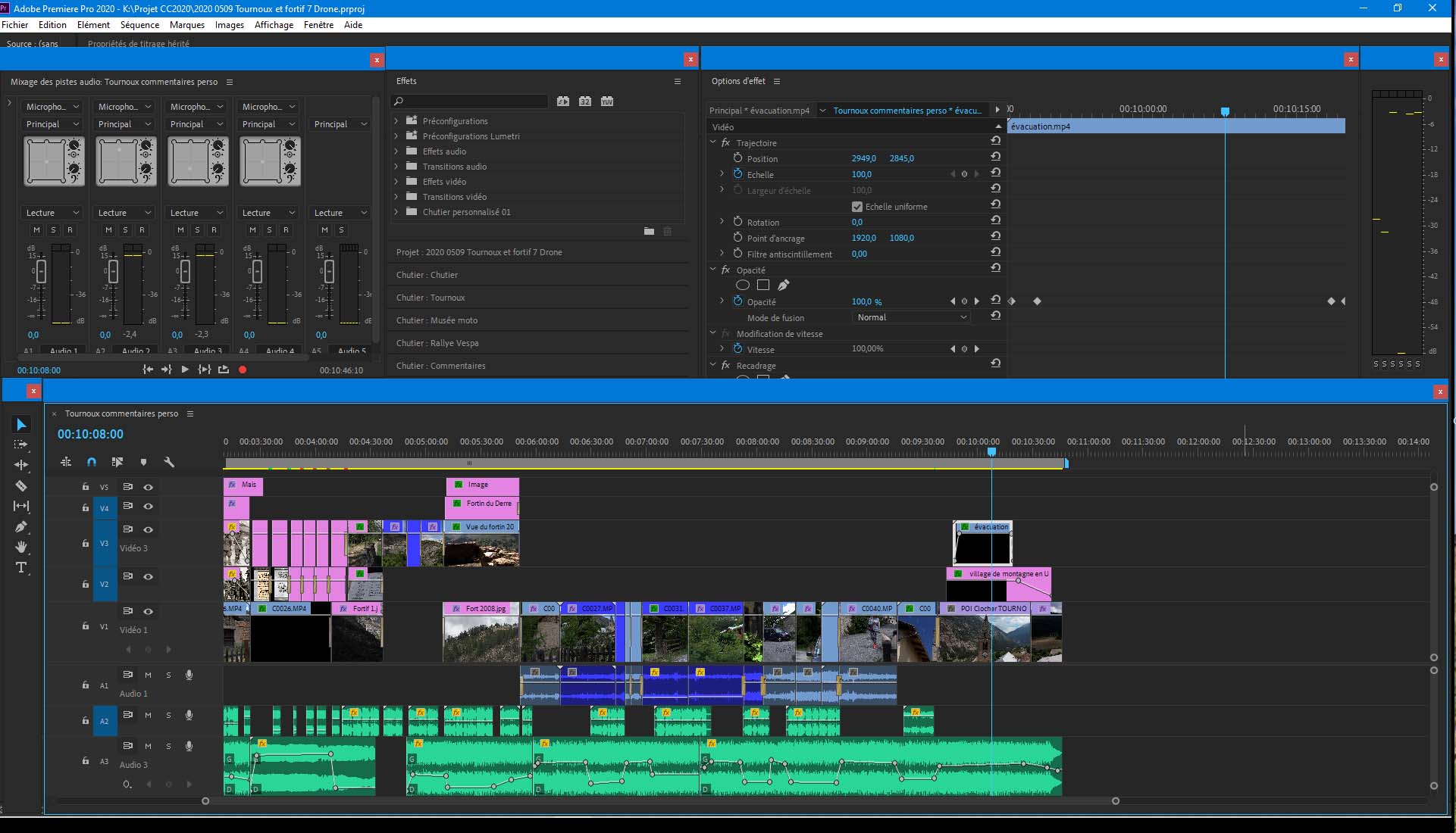

    Un autre exemple en désancré avec une TL plus copieuse:
    Moniteur source à la position du curseur:
    Les autres fenêtres (effet ou projet et option d'effets) se développent en cliquant sur le bleu
    C'est pour montrer pas pour imposer ni pour conseiller car à chacun ses habitudes ;)
    Remarque sur l'UHD:
    La signature de l'horloger à gauche de l'aiguille des heures est parfaitement lisible en diffusion UHD :good:
    Bird en lien direct avec ton titre:
    Sans mettre la fenêtre TL plein écran: sur un 24" FHD Il rentre tout de même 5 pistes vidéo et 3 pistes son ...En multicam faudrait peut être l'agrandir ...Je n'en fais que très très peu
