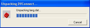

    Autre chose : j'ai lu sur plusieurs posts dans des forums sur internet que les caméscopes JVC devaient installer un soft qui s'appelle DVCONNECT. J'ai trouvé deux versions (apparemment) : une pour xp-me-98se et une pour les autres windows.
    Je les ai essayées toutes les 2 : même résultat : quand j'exécute le fichier, il s'auto-décompresse comme avant une installation (voir attache) mais rien ne se passe après - et cela n'effectue aucune modification.
    Quand au drivers TI que .. m'a envoyé; je ne sais pas comment je dois l'installer puisque quand j'essaie d'updater les drivers de mon hardware, il me demande des fichiers *.inf et non *.drv.
