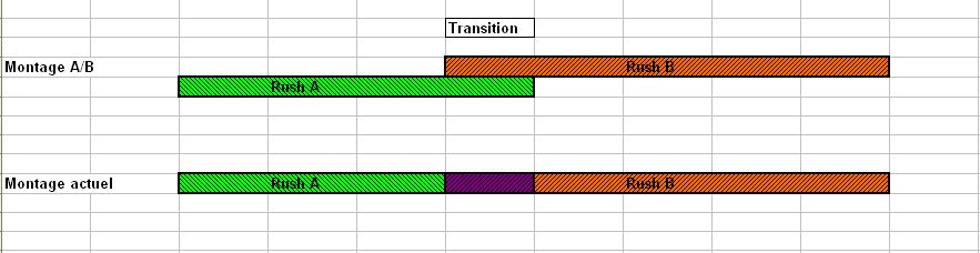

  5. ogt
    Justement pour "créer de la matière" à la fin du rush précédent et au début du rush suivant.
    Avant on faisait du montage dit A-B ou les rushes étaient sur 2 pistes superposées et se chevauchaient, maintenant on ne travaille que sur une seule piste, mais il faut quand même que les rushes se chevauchent (virtuellement) pour pouvoir applique une transition.
