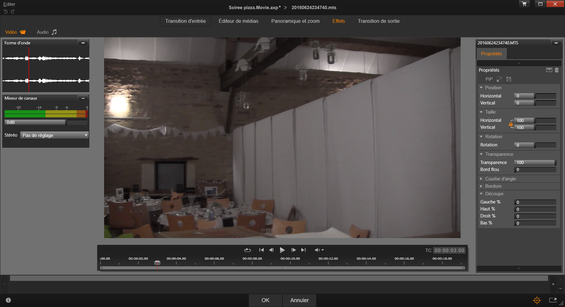

    Bjr
    je viens d'acheter Studio20 et je ne trouve pas comment couper le début ou la fin d'un clip, fonction de base pourtant. L'éditeur de clip ne propose pas les curseurs de début et de fin. Voir capture jointe.
    Merci d'avance pour votre aide.

  3. domi.domisol
    16
    Merci ggtx

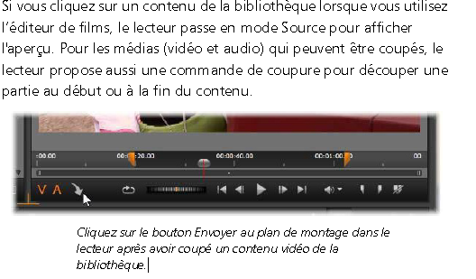

    Il me semble que je suis dans la fenêtre d'édition, qu'en penses-tu au regard de ma première capture ?
    Je ne sais pas comment obtenir la fenêtre suivante avec les curseurs de coupe orange (capturée dans le guide utilisateur page 103) :
    Dois-je en déduire que mon clip ne peut pas être coupé ? Il est au format .mts issu d'un camescope Canon legria hyperclassique (HFM46).
    Merci d'avance pour ta réponse.

  5. domi.domisol
    16
    J'ai dû mal expliquer ce que je voulais.
    Je ne souhaite pas "couper en 2" un clip avec la "lame de rasoir" comme page 87. Je souhaite enlever un peu du début et un peu de la fin de chaque clip (séquence) pour ne garder que le meilleur.
    Je suis une habituée de Studio 14 (certes le pas est grand avec studio 20) et je ne retrouve pas cette possibilité de base quand je double-clique sur un clip (séquence).
    J'ai vu tes tutos qui sont super bien faits, mais qui ne parlent pas de cela tellement c'est basique. ... et bien bloquant quand on ne l'a pas !!

    je ne comprends pas ta difficulté à couper ce qui se situe aux extrémités d'une vidéo.
    quand la vidéo est présente dans son chutier , tu procèdes comme dans ta capture pour sélectionner tes points d'entrée et de sortie. Puis avec la touche (flèche courbe) tu envoies le clip sur le plan de montage à la position du curseur.
    Si ton clip vidéo est sur le plan de montage , la lame rasoir te permet de couper une portion de ton clip. Il ne te reste plus qu'à sélectionner la partie à enlever. Tu l'enlèves depuis le menu (clic-droit) ; ou tu fais la combinaison Ctrl+Suppr .
