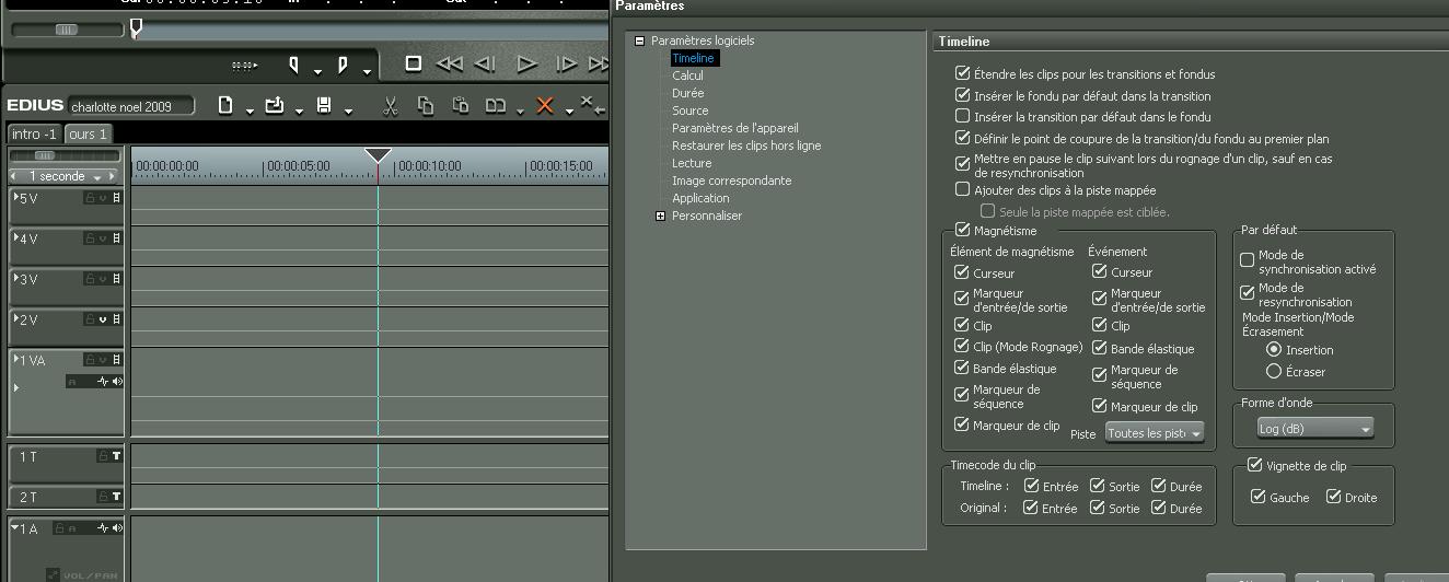

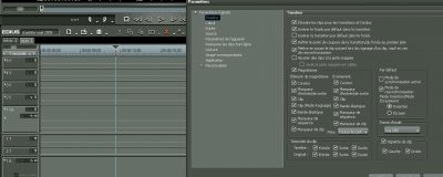

  7. raymon
    1,200
    139
    Je rajouterais qu'il faut aussi aller voir dans les paramètres de l'application, car les options cochées ou non ont aussi de l'importance pour le mappage.
    surtout celle intitulée - "ajout de clip à la piste mappée ''.
    Les paramètres de l'application et le petit "v" sur les pistes vidéo, ainsi que les choix du routing 1/2 -3/4 etc..., forcent le clip ajouté à la time line, à toujours se positionner sur la piste correspondant à la combinaison de ces options ou choix.
    Pour ma part , j'ai une methode plus simple au départ, pour ceux qui ne veulent pas sans cesse cliquer, sur le routing, le petit v etc :
    Dans le routing audio je ne prédéfinis aucun canal pas de 1, ni de 2, ni de 1/2 etc sur l'ensemble des pistes.
    Dans les paramétres de l'application je décoche le mappage
    Voir la photo ci-dessous pistes time line et paramètres application.
    Lors de l'ajout de fichiers, audio, vidéo, ou audio-video.
    Il suffit de sélectionner uniquement l'entête de la piste qui doit recevoir le clip.
    Lors de l'ajout, celui-ci ira au niveau du curseur de lecture et sur le bonne piste.
    Alors quand le montage est terminé, si nécessaire il suffit d'attribuer aux pistes audio le routing désiré.
    J'espére que cela aidera certains:hello:
