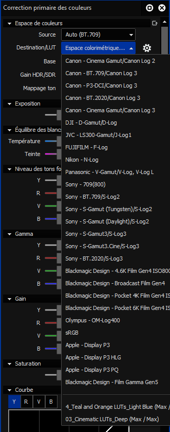

    Bonjour à tous,
    Par curiosité, j'ai téléchargé des luts dans la correction primaire des couleurs d'EDIUS X.
    Procédant à leur suppression, je me suis aperçu que deux d'entre elles subsistaient.
    J'ai alors pensé que je les trouverais dans les luts "système". Elles n'y figurent pas plus.
    Je suis preneur d'une piste pour nettoyer ça.
    Merci d'avance.
    JB

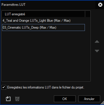

    l’icône "poubelle" est grisé ?...le fichier "cube" est déjà supprimé dans le dossier du Pc ?

    Salut Bertrand,
    Pas de poubelle ou poubelle grisée dans la fenêtre paramètres LUT...
    Et les LUT effacées n’y sont plus...
    En revanche 2 restent présentes dans la fenêtre Destination de correction primaire ...

    Pour que la poubelle soir "active" il faut mettre la LUT en surbrillance ..
    Dans cette fenêtre tu ne peux pas les annuler.
    Peux tu "activer" tes LUT incrustées ? si non
    Tes LUT restantes doivent être supprimées de ta machine

    Bonsoir à tous,
    Bertrand,
    Luts supprimées du PC, corbeille vidée, situation inchangée.
    J'ai essayé de recharger les 3 luts qui ne disparaissent pas de la liste des luts chargées et de les supprimer à nouveau....rien n'y fait, elles sont dans la liste avec rien derrière....

    Bonsoir,
    Jordan'HLG-Teal&Orange
    FG_Cine Teal&Orange
    Elles apparaissent en seconde partie de liste, sous le trait horizontal (2ème photo de Bertrand).
    Je ne parviens pas à faire une capture de l'écran qui me ferme instantanément la liste déroulante.
    JB
