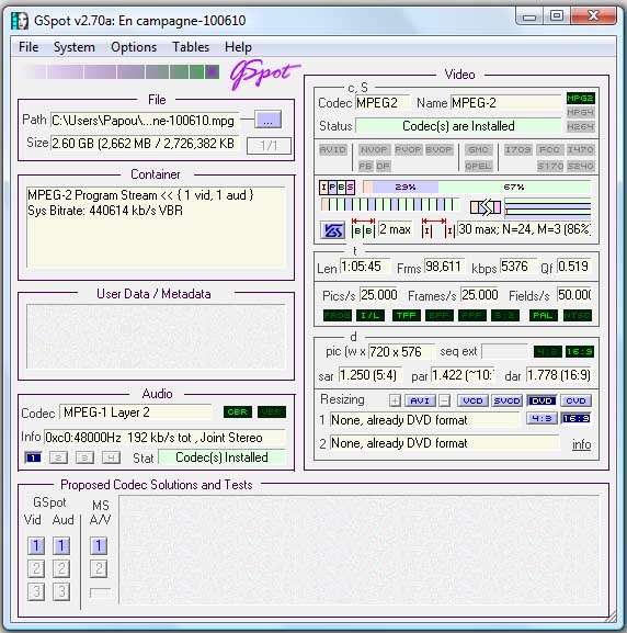

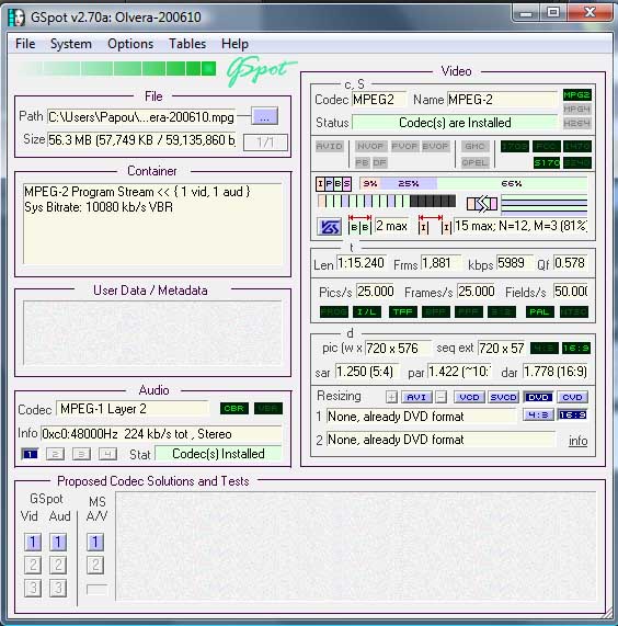

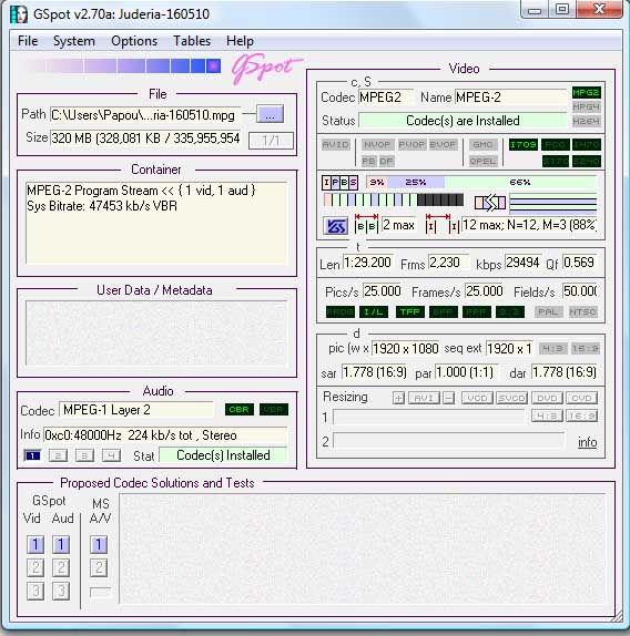

    Voilà les copies d'écran : un mpeg 2 lu par So Smart de Dane Elec et deux mpeg 2 non lus par So Smart de Dane Elec (1 bas débit et 1 haut débit).

    à première vue, aucun élément d'info donné par GSpot n'explique cette différence.

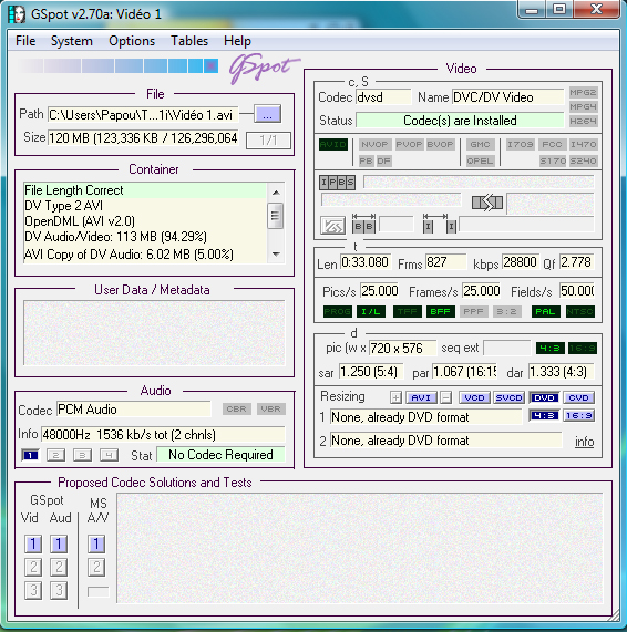

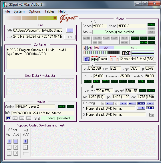

    Je ne peux pas brancher mon camescope sur mon So Smart car je n'ai pas de prise firewire. J'ai donc capturé avec Studio une première fois en DV (fichier AVI) et une seconde fois en mpeg2 et j'ai mis ces fichiers sur mon So Smart qui refuse de les lire. Je te joins les copies d'écran de Gspot concernant ces fichiers. Je n'ai pas capturé exactement les mêmes sequences, mais elles sont sur la même cassette vidéo DV.
