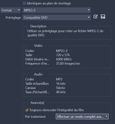

    perso, je n'ai plus PS21 sur mon PC
    mais voici la capture écran de la fenêtre exportation avec les paramètres pour obtenir une image DVD à graver.
    ps : tu devrais répondre à tous les intervenants sur cette discussion.

    C'est ça ta capture image sauf que les videos de jean sont en 16/9
    il faut donc exporter en 720*576 mais en pixels rectangulaire rapport 1.4 pour avoir en lecture du 1024*576

    J'ai fait l'essai avec mpeg2 compatible dvd en 720x576 ainsi qu'en customisant en 1024x576
    Lorsque l'export est terminé, en ouvrant le fichier, on n'a que le son. Par contre si j'ouvre le fichier avec VLC on a et les images et le son.
    J'ai enregistré mon fichier sur ma clé usb que j'ai visionnée sur mon téléviseur via mon lecteur et dans les 2 cas le format est bien 16/9
    Je ferai l'essai avec un graveur lorsque je recevrai ce matériel.

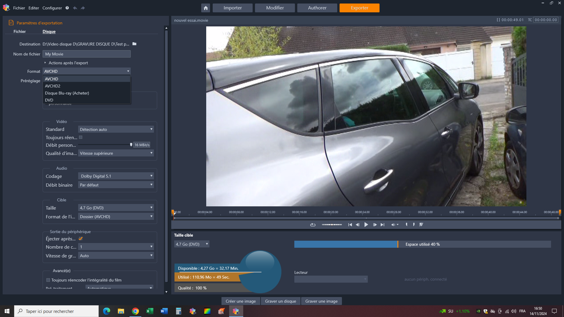

    Concernant l'exportation d'un disque, voici les formats proposés
    - AVCHD
    - AVCHD2
    - Disque Blu Ray (acheter)
    - DVD
    Merci à tous.

    je sais pas si la norme dvd supporte le 1024*576
    je ne pense pas !
    regarde bien mon lien :
    Les normes DVD
    sauf si tu as exporté en pixels rectangulaire.
    voir mon lien sur norme DVD
    ton export compatible dvd donne quoi sur médiaInfo ?
    tu es sur que ton graveur est opérationnel ?
    teste sur un fichier n'importe lequel

    D'après ta capture, avec tes réglages tu n'obtiens pas un disque lisible sur un lecteur DVD de salon. Ton disque contenant un fichier vidéo créé sera lu sur un PC .

    tu comptes faire un autoring de bluray
    c'est bien car tu récupères la quailté FHD d'origine
    Le BD c'est 24p ou 50i en avchd

    Disque Blu Ray (acheter), est un des paramètres de réglage en création.
