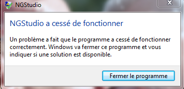

Impossibilité de faire un film avec mon projet

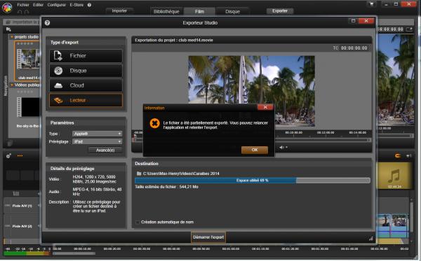

    En cliquant sur la timeline tout en bas du banc de montage et en laissant ton doigt sur le clic-gauche de ta souris tu peux 'étirer' ton film pour 'zoomer' , fais le et vérifies bien que chacun de tes clips est bien collé au précédent, sinon ça peut générer à l'export ce genre de message.

  11. Mamounette
    221
    +1 / 7 / -0
    Des idées il y en a et pour répondre aux messages d'erreur, elles ont déjà été données au fil des threads :
    • Pas de blancs entre deux clips (un espace),
    • pas de partie orange ou rose (selon la vue de chacun) sur un clip ou image qui parfois peut bloquer l'export et donc faire apparaître ton message d'erreur,
    • pas de transition mal définie entre deux clips ou images,
    • pas de film qui commence par un titre, photo ou transition (il arrive parfois que cela dérange Studio et maintenant je préfère commencer par un petit clip au noir de ma composition),
    • pas de film qui se termine par une transition,
    • pas de mélange de format de vidéo (25 i/s avec 30 i/s),
    • pas de morceau de musique mp3 qui serait mal accepté (cela peut arriver sur une musique, va savoir pourquoi ...) ...
    je m'arrête là car si tu as tout vérifié ooo et que tout est parfait sur ta time-line, comme tu le dis, que veux-tu qu'on te dise de plus ?

  13. Mamounette
    221
    +1 / 7 / -0
    Oh tu sais, les mystères de l'informatique ! Alors que tout fonctionnait bien dans un premier temps, un jour j'ai été incapable d'exporter un film en MPEG2 en haute définition à 30.000 k/bits (qui s'affichait en automatique) alors que cela fonctionne de façon impeccable pour d'autres et depuis j'exporte en "pré-réglage personnalisé" à 20.000 voire 24.000 k/bits et, là, plus aucun problème. Quant à la différence de qualité elle ne se remarque pas du tout.
    Je ne m'énerve plus et j'essaie toujours de trouver un palliatif au problème car nous ne sommes pas égaux, même parfois avec le même matériel et le même logiciel de montage.
    Il y a peut-être chez toi un souci au niveau du MPEG4, un truc qui ne plaît pas pour cet export. As-tu regardé, si tu as un autre projet, s'il peut être exporté en MPEG4 ?
    En essayant aussi d'exporter avec le type d'export "FICHIER" et non pas "LECTEUR".

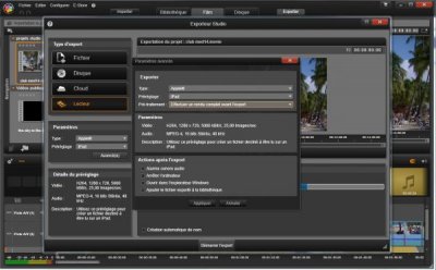

  14. skin92
    33
    J'ai supprimé la seule transition qui n'était pas un fondu .. et du coup ma création de mpeg4 s'est plantée à 76% au lieu de 69% ...
    Y a un truc , non ?
  15. skin92
    33
    Aucune solution ne permettant de sortir directement un film au format MP4 avec studio, j'ai trouvé sur le web des logiciels qui permettent de transformer un mpeg2 ( celui que j'ai péniblement pu sortir grâce à l'aide de ce forum) en mpeg4 .
    Et maintenant , j'ai mon film sur ma tablette !
