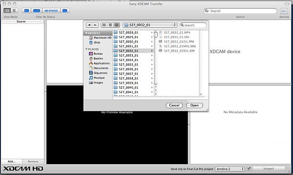

  13. StuntmanMike
    voila une image jointe qui montre comment je procède et lorsque je clique sur open il m'indique 0 clips. Pourquoi ?
  14. Sacha
    Sacha Conseiller Technique Premiere Pro, Final Cut Pro e
    1 100
    2 719
    essaye de prendre le répertoire juste avant
  15. StuntmanMike
    idem toujours 0 clips
