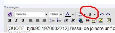

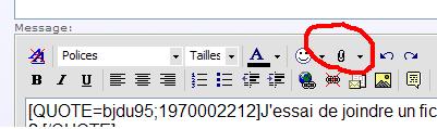

    Quand tu réponds, tu vas en mode avancé et tu verras une icône pour insérer des fichiers.
