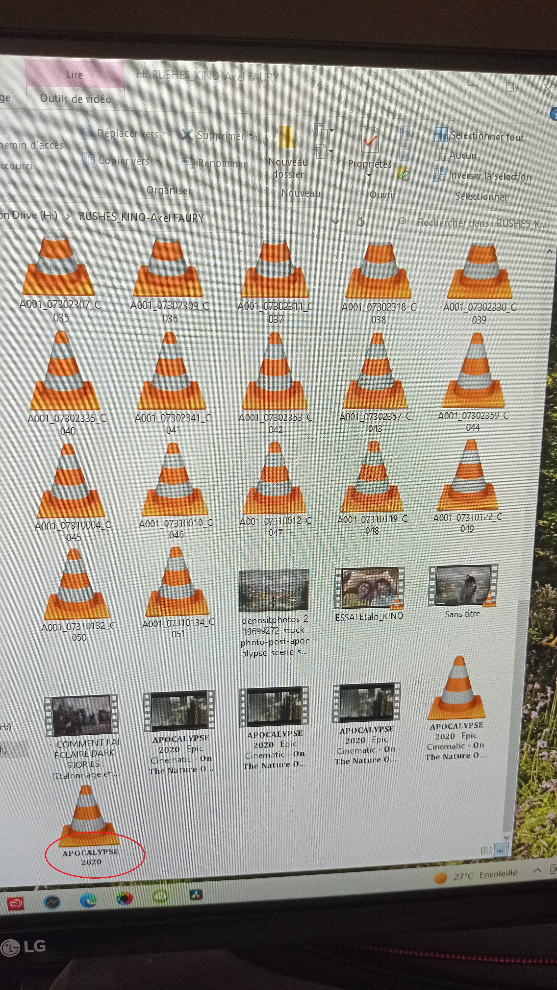

    Comment tu peux le savoir, tu n'affiches pas les extensions

    Oui ici, c'est la version en icône, mais pour renommer j'ai affiné avez "liste" du coup j'ai pas touché le type de fichier (MP4 , mov ...)
    Mais la preuve, ça marche

    Histoire de me coucher moins bête ce soir, au lieu de tourner autour du nom, peux-tu nous indiquer le nommage qui ne fonctionnait pas et celui qui fonctionne. Nom complet avec l'extension.

    Faudra peut-être que je refasse un download via 4K Video Downloader (version du fichier qui bloque) car je crois que j'ai renommé TOUS les fichiers d'origine, comme tu les vois sur la photo des icônes.
    Le fichier que tu as cerclé en rouge, c'était la première tentative de renommer j'avais juste supprimé une partie du nom, mais je n'étais pas parti du nom complet (dans liste) et ça n'avait pas fonctionné.

    Ce qui ne fonctionne pas, c'est tout ce qui est avec une typo zarbi. Les vidéos apocalypse, on voit bien que la typo n'est pas normale. Les majuscules sont bizarres, l'espacement n'est pas comme les autres fichiers etc... Ça fait sûrement appel à des caractères qui sont bien au delà de la plage Roman standard.
    En les renommant, même n'importe comment, on utilise les vraies lettres du clavier, et ça passe mieux.

    Merci Alcoriza, effectivement police exotique.
    Pas percuté sur l'image jointe car je n'utilise jamais l'affichage icones.

    en effet Resolve n'aime pas les caractères exotiques
    J'au du renommer des fichiers audio qui ne pouvaient pas être lus

    Du coup l'explication de Alcoriza répond à la question.
    D'autant que la raison du blocage était assez subtile.
