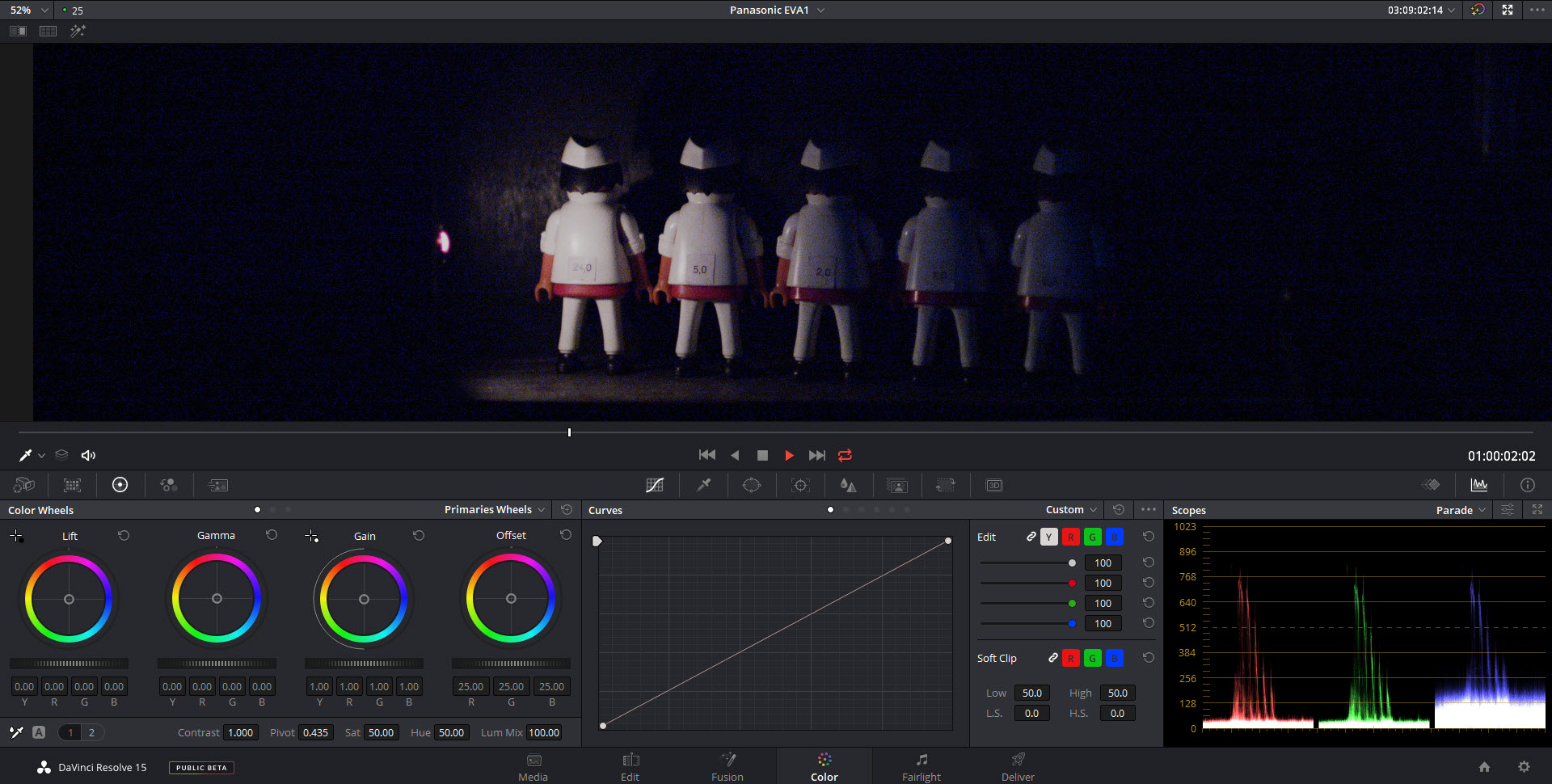

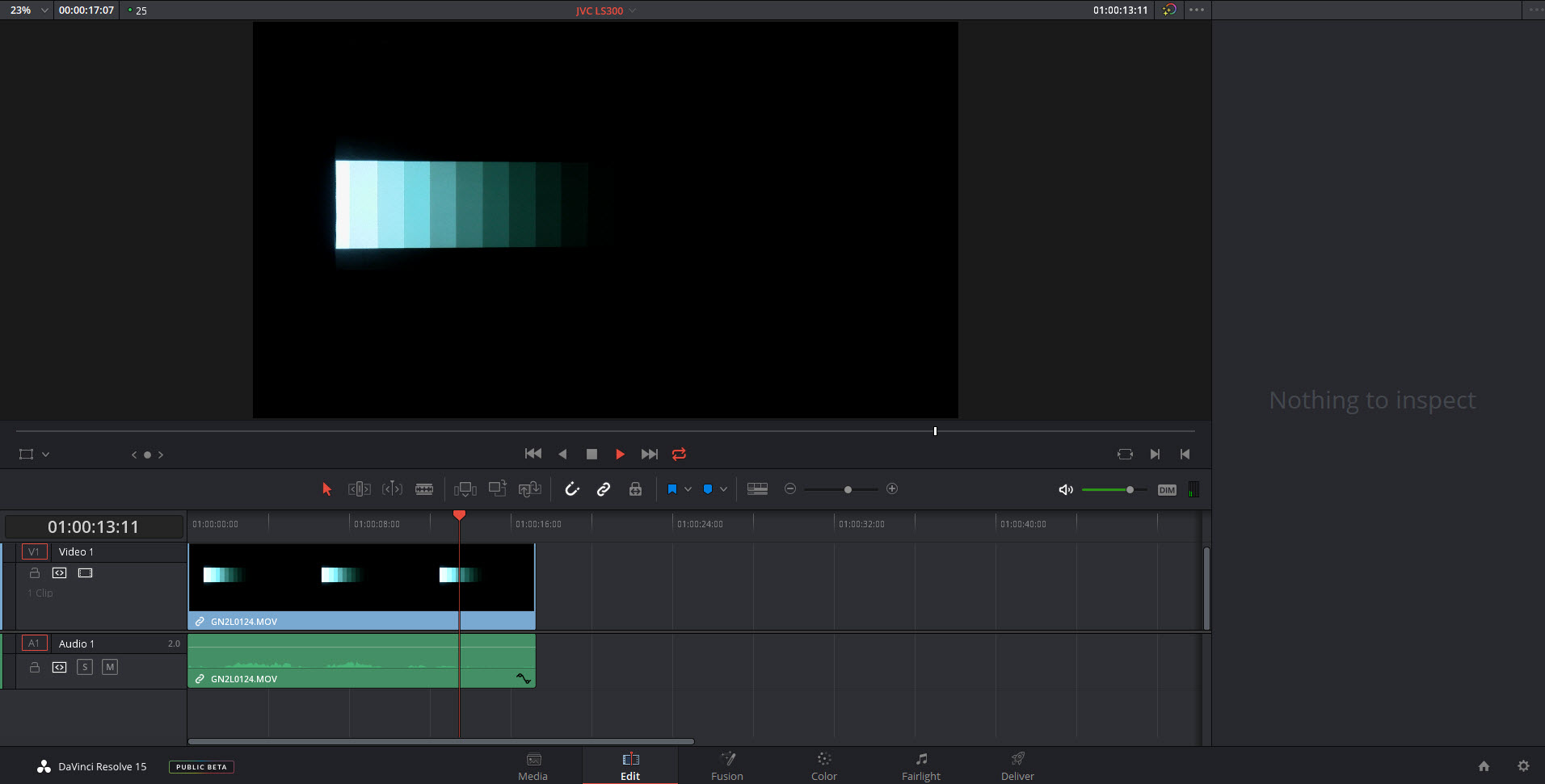

  15. Guest20200301
    5 045
    17
    391
    +38 / 42 / -0
    Bonjour Michel,
    C'est exactement ce qu'il fallait faire : donner un lien vers les sources à tester et j'ai testé et avec la version V15B6 STUDIO ces clips sont très correctement lus et interprétés
    (assez bruité mais je n'ai pas nettoyé)
