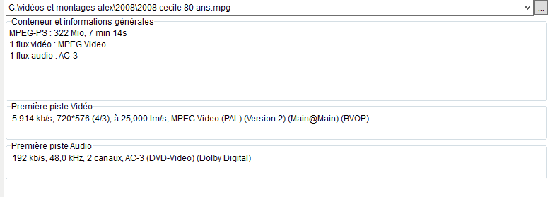

    ... mais voici les médiainfo

    shutter encoder t'a dépanné ?
    Il est minimal ton médiaInfo.
    On voit même pas si c'est di i ou du p.
    ça vient d'où ce fichier?

    comment puis-je avoir un médiainfo plus complet ?

    Tu fais VUE>TEXTE regarde:

    Tu as fait vue>basique

    effectivement !
    voici ce que cela donne
