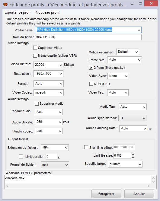

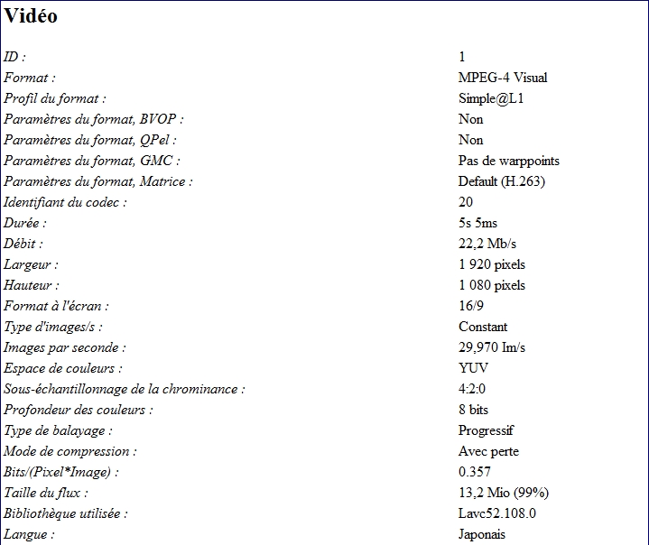

    Bonsoir Cypo,
    Moi perso, je converti toujours avec "aTube Catcher/Vidéo Converter" qui est très facile à configurer comme tu veux!
    Au-dessous un capture écran du MédiaInfo après la convertion avec atube Catcher.
  4. GCVMP
    4,650
    46
    3,949
    +64 / 193 / -8
  5. GCVMP
    4,650
    46
    3,949
    +64 / 193 / -8
    Ici un capture écran avec le profil du converter que j'ai crée moi-même (au choix) pour convertir ton clip.

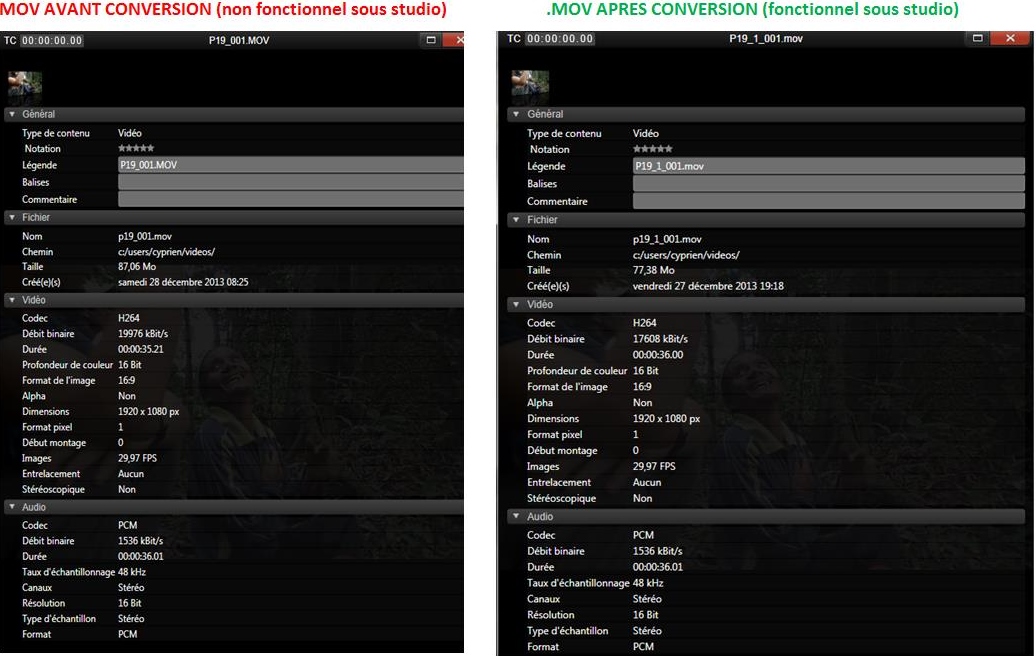

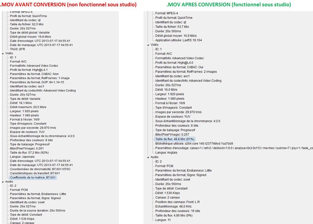

  6. cypo
    34
    Merci GCVMP !
    Ca m'aide beaucoup, je vais tester ton lien de suite !
    Pour info (et pour essayer de comprendre les problèmes de studio dans l'importation de .MOV), j'ai testé à peu près toute les combinaisons de format vidéo / conteneur sous MediaCoder pour obtenir quelque chose de correct à importer dans studio.
    La meilleure combinaison (et quasiment la seule qui marche !) est la suivante :
    - format vidéo : H264
    - conteneur : MOV
    C'est pourtant la même chose que le fichier initial non ?!
    Les experts que vous êtes auront certainement une explication...je commence à abandonner tout espoir d'explication logique à ce problème par ma propre réflexion !
    Pour info :
    - Capture d'écran n°1 : info donnée pour Media Info sur le fichier avant et après conversion.
    - Capture d'écran n°2 : info donnée par studio sur le fichier avant et après conversion.
    J'espère que ça pourra aider à expliquer l'origine du problème...
    Enorme merci à tous !!
  7. ggfx
    11,680
    113
    11,453
    +39 / 133 / -4
    tu as besoin de t'éclaircir les idées . Là tu restes bloqué sur l'idée que c'est le format vidéo MOV H264 qui est incompatible Studio. Or c'est le plus souvent l'encodage particulier d'un film par un camescope , dans ton cas un APN, qui est à la source du problème. Je te rappelle que ton fichier n'est pas décodé par W7 et bloque un certain nombre de player. Ce qui n'est pas la preuve d'un encodage respectant toutes les normes.

  9. ggfx
    11,680
    113
    11,453
    +39 / 133 / -4
    aucun problème avec l'extrait converti. Sur la capture, je l'ai placé à côté de l'autre pour que tu constates la différence.
    après , il faudra voir comment se comporte une durée plus importante.
    les paramètres me paraissent bons . J'aurais testé une conversion avec les mêmes données que le fichier source.
