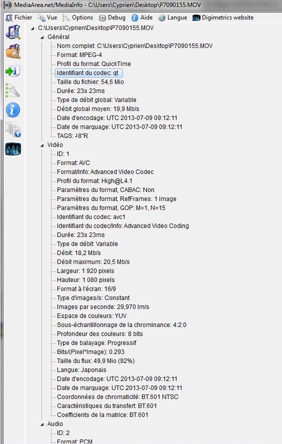

  2. touti01
    12

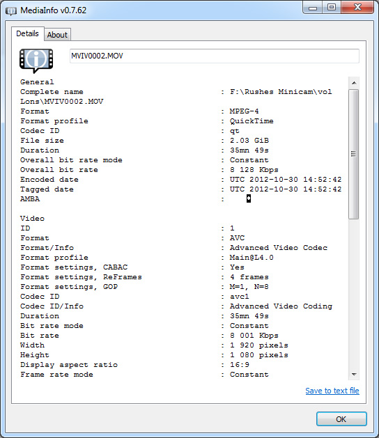

    QuickTime est un format vidéo du monde Apple. C'est un peu comme le format AVI pour PC, une sorte de conteneur mais la structure n'est pas la même. Il est multiplateforme et tu peux le lire avec studio depuis plusieurs version déjà. Je viens de faire le test avec 17 sur un fichier MOV généré par ma minicam HD sans aucun problème. A mon sens le problème est plus général et vient de ton PC : il faudrait vérifier si le lecteur QuickTime est installé...et si le codec utilisé dans ton fichier MOV est bien installé sur ton PC dans la collection de codecs dispos.
    Tu peux utiliser un freeware comme media info qui donne le détail des fichier multimédia, voir copie d'écran jointe.

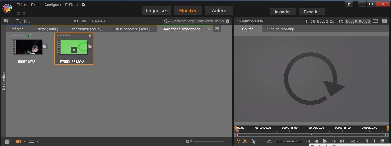

    J'ai fermé le logiciel et essayé à nouveau mais rien ni fait...toujours que le son lorsque je lance l'aperçu (la miniature apparaît avec un fond vert dans la bibliothèque et une flèche circulaire apparaît sur l'écran d'aperçu...voir la capture d'écran n°1 ci-dessous).

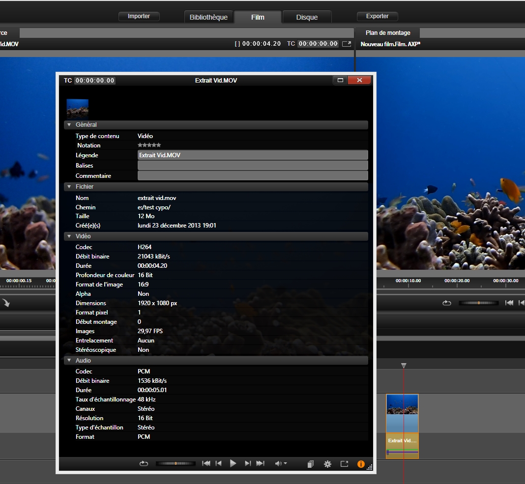

    J'ai donc lancé une analyse de la vidéo .mov avec media info (voir capture d'écran n°2 ci-dessous). Mais je ne sais pas vraiment comment exploiter toutes ces données pour résoudre mon problème...
    Peut-être auriez-vous un avis sur la question ?
    Encore merci !

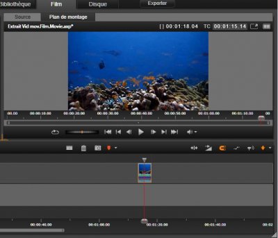

    Juste pour info, avec ton fichier d'origine aucun problème dans Studio 16 sous W8.1!

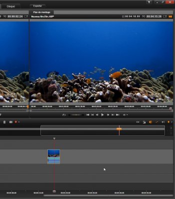

    Comme pour GCVMP, j'ai chargé ton extrait vidéo et je l'ai mis sur la TL de Studio 16 et aucun problème. Ton fichier .mov fonctionne très bien.
    Pour info, ma config : Window7 64 bits SP1 - Intel Core I7-920, 2.67 GHz, RAM: 18 Go DDR 1600, Carte NVIDIA GeForce GTX 660

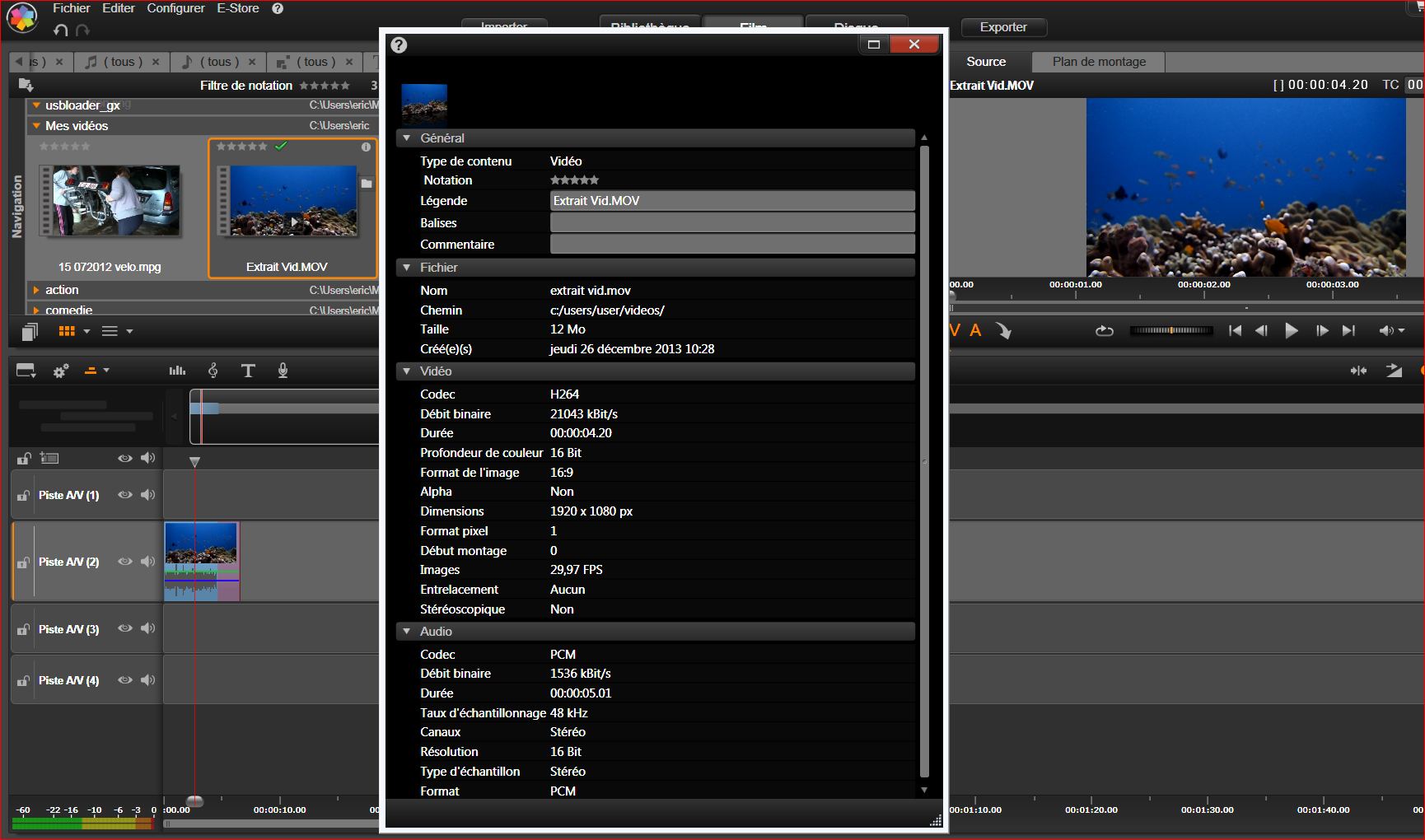

    Ce n'est pas la 1ère fois que je constate que plusieurs utilisateurs n’arrivent pas d'importer certains fichiers MOV ou mettre sur le plan de montage de Pinnacle Studio. Pour moi, ça n'a rien à voir avec La version 16 ou 17 car la dernière fois (ggfx doit se rappeller), le même souci que le tiens s'est produit sur Studio 16 Ultimate. Aussi bien l'utilisateur concerné, ggfx et d'autres ne pouvait pas l'importer dans Studio 16 Ultimate. Moi oui et à ce moment-là, j'étais sur W8. Maintenant, je suis sur W8.1. ggfx pense que j'ai installé des codecs autre que celles de Studio. En tout cas, je serais le dernier pour installer des Codec-Packs qui sont hyper dangereuses. La seule chose que je peux dire que j'ai d'autres logiciels installé comme ProShow Producer. Est-ce que c'est grâce à des codecs installés dans ce dernier? Ou tout simplement suite à des Codecs intégrés dans Windows 8? Je suis vraiment désolé, je ne le sais pas non plus.
    Par contre je te déconseille d’installer des Codec Packs qui font souvent plus de mal que du bien.
    Je t’ai mis une autre capture écran avec les informations données par Studio 16 Ultimate.
    Je vais étudier ton souci mais je n’ai pas beaucoup d’espoir vu que ggfx n’arrive pas de le lire non plus et sachant qu’il est sur W7 aussi.
