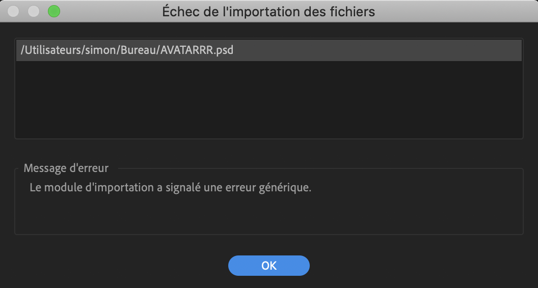

    PS : J'ai un autre question, lorsque je fais un .psd, il m'affiche une erreur lorsque je veux l'importer sur Première Pro (aucun problème pour l'importer sur AE) et ça me bloque souvent... (voir pièce jointe)

    Par contre, ton psd doit être en RGB, pas en CMYK. C'est peut-être pour ça que ça ne fonctionne pas sur premiere pro.
