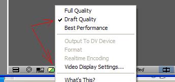

    C'est "draft" que rastatof a voulu écrire (preview en mode draft = qualité moindre utilisant moins de ressources systèmes. Voir illu jointe)
